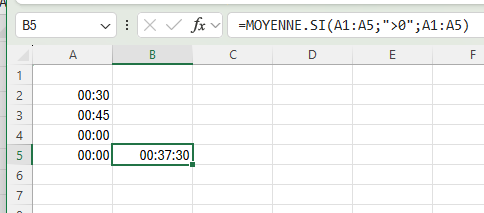

Bonjour et merci. Mais si je tire (étends) la formule aux lignes du dessous les valeurs ne changent pas (A1 et A5 restent figées)

En faisant glisser la poignée, voilà ce que j’obtiens en bleu. Je souhaiterais que la valeur A3 reste fixe dans la formule. Exemple lorsque je suis en B5, j’ai la moyenne de A3 à A5 et dans le cas présent environ 37 min
De plus, je ne sais pas corriger #DIV/0!
Avec un FICHIER et pas une IMAGE, ce sera plus simple !!
On est sur un forum EXCEL pas sur un forum PHOTOSHOP
En B4, à tirer vers le bas :
=MOYENNE.SI($A$3:A4;">0";$A$3:A4)
Bonjour et MERCI : la formule correspond à mes besoins!!!
