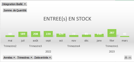

j’ai également créé un graphique croisé dynamique pour mes entrées (ENTREES GRAPH)
et un graphique croisé dynamique pour mes sorties (SORTIES GRAPH)
Sur les 2 graphiques cellule B1, le critère qui va modifier mon graphique. C’est en fait le libellé article.

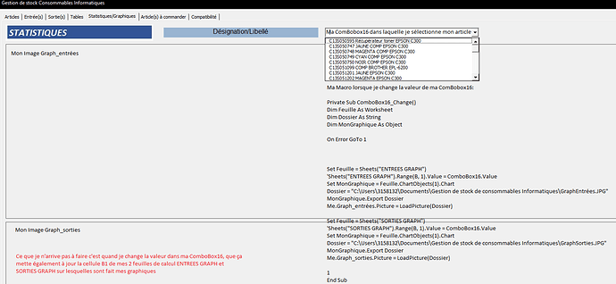

En VBA, j’ai créé un userform dans lequel une COMBOBOX16 correspond à la liste de mes articles.
Ce que je n’arrive pas à faire :
En changeant cette valeur, je voudrais que ça me change mes 2 cellules B1, donc que ça me change mes 2 graphiques. JPour ENTREES j’ai essayé
Sheets(« ENTREES GRAPH »).Range(B, 1).Value = ComboBox16.Value
mais ça ne fonctionne pas.
Tout le reste est fait car j’exporte au format image mes 2 graphiques et je les affiche dans mon userform.
je vous remercie par avance

Donc En complément de mon précédent post voici mon userform avec les infos
Vous avez mal écrit votre code sur cette image :
Il fallait mettre :
Range("B1").value
au lieu de :
Range(B,1).value
Will-Fread
Super, merci pour la correction.
ça fonctionne désormais.
MERCI
