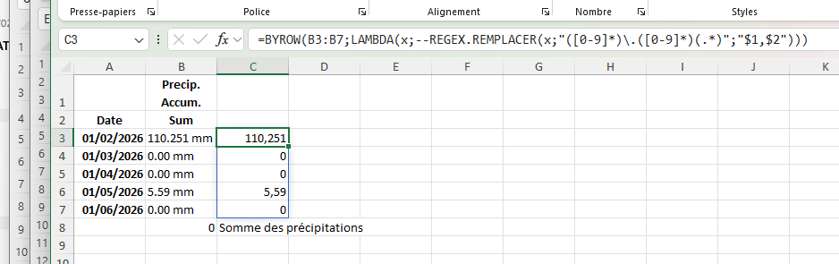

Pour le fun, avec Excel 365, en une seule formule :
=BYROW(B3:B7;LAMBDA(x;--REGEX.REMPLACER(x;"([0-9]*)\.([0-9]*)(.*)";"$1,$2")))
Ou, en B8 :
=SOMME(--REGEX.REMPLACER(B3:B7;"([0-9]*)\.([0-9]*)(.*)";"$1,$2"))
