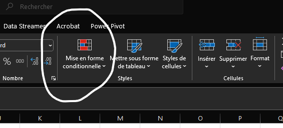

une MFC est une mise en forme conditionnelle et se met ici
Sélectionne toutes les cellules ou cela doit avoir effet
puis
Capture d'écran 2024-09-13 084803

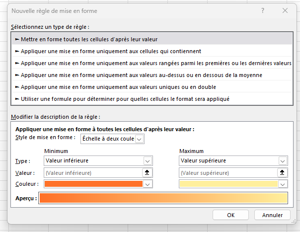

Sélectionne nouvelle règle
puis tu cliques sur « utliser une formule pour determiner… »
Capture d'écran 2024-09-13 084838

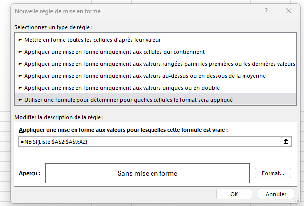

là, tu mets ta formule

et après, il suffit encore de cliquer sur FORMAT pour mettre la couleur desiré
merci beaucoup! je ne sais pas pourquoi je pensais qu’il fallait rentrer la formule en plus de l’autre…
