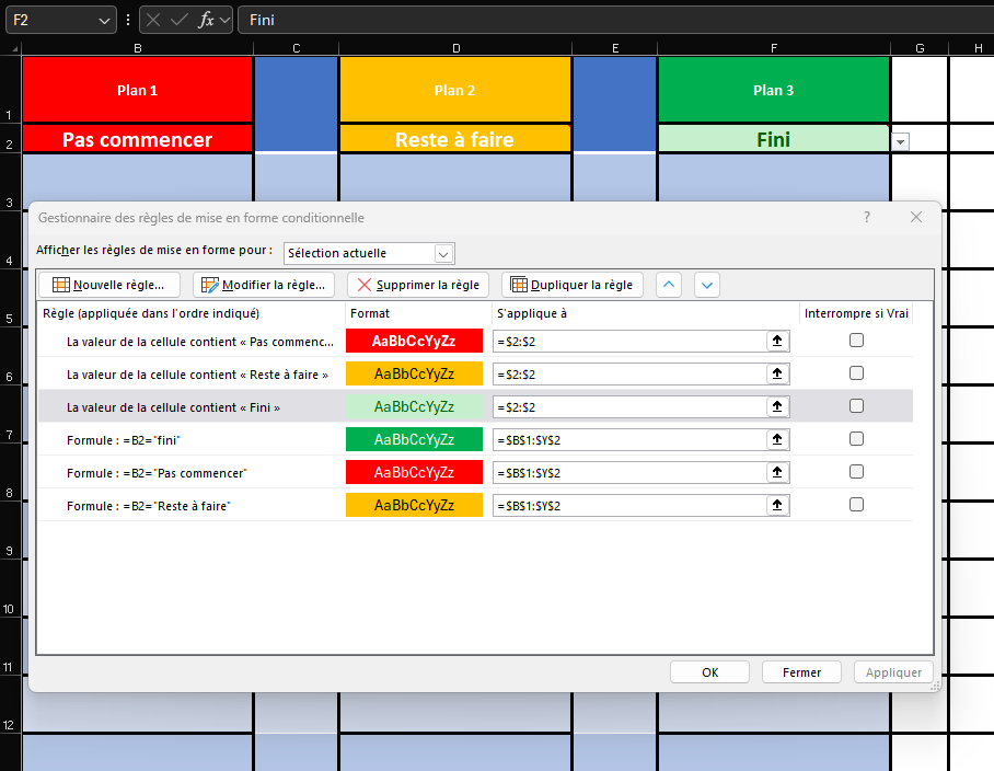

J’aimerais avec ce tableau, que si dans B2 il ya noté « reste à faire » la cellule du dessus (B1) passe en jaune et ainsi de suite si en D2 c’est noté alors D1 passe en jaune…
Peut-on avoir une seule formule pour tout faire ?

Après, il y a cette solution
version.xlsx (15,4 Ko)
