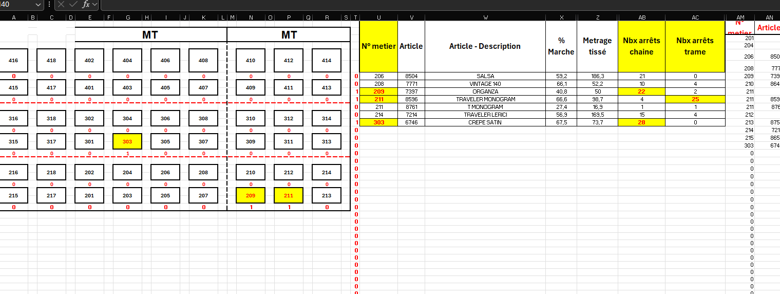

Je reviens vers vous car j’ai bien fait évolué mon tableau ( un grand merci à Taz067), je souhaiterais que mes metiers qui sont sur la gauche de mon tableau s’affiche en couleur lorsque j’ai mon chiffre en rouge (dans arrêt chaine et/ou arrêt trame) voir sur photo case en jaune
Je vous joint mon fichier.

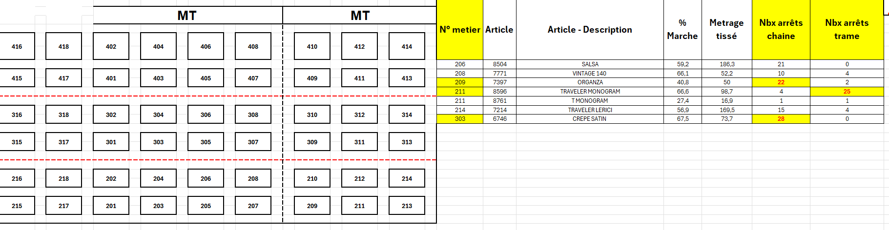

A tester
extraction test 5.xlsm (68,8 Ko)
Alors dans un premier temps, j’ai rajouter une colonne pour trouver une valeur superieur ou egal a 22, si c’est le cas on affiche 1 sinon 0
ensuite sous chaque métier je lance une recherchex pour trouver ce numèro dans la liste et si la cellule en dessous affiche 1 ou met en forme les cellules fusionnées, les cellules fusionnées ne simplifie pas les choses…
j’ai laisser en couleur le 1 ou 0 ces lignes pouvant par apres etre mis avec une couleur de police blanc pour ne pas surcharger l’affichage

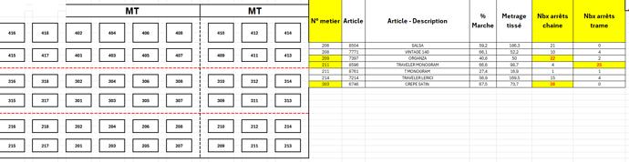

extraction test 5.xlsm (112,7 Ko)
Salut,
Comme à chaque fois, tu arrives à trouver une solution à mon problème.Je n’avais pas pensé à ça j’étais parti avec la mise en forme conditionnelle alors que ta façon est beaucoup plus pratique.
Merci pour aide
