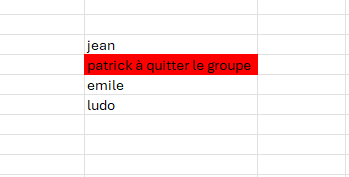

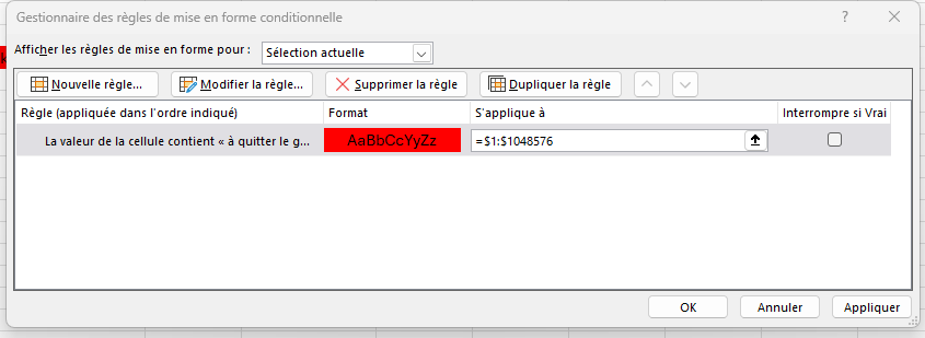

Ben à ce moment, il faut
mfc.xlsx (8,8 Ko)
J’avais déjà testé ce que tu me propose, mais tout est en rouge
Je préférerais comme en dessous.
PJ

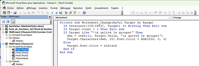

Avec une macro :
Fias un clic droit sur l’onglet de la feuille et clique sur “Visualiser le code”. La fenêtre de l’éditeur VB s’ouvre. Copie le code ci-dessous et colle-le dans la partie droite de la fenêtre :
Private Sub Worksheet_Change(ByVal Target As Range)
  If Intersect([C4:IP63], Target) Is Nothing Then Exit Sub
  If Target.Count > 1 Then Exit Sub
  If Target Like "*(a quitté le groupe)" Then
    deb = InStr(1, Target.Value, "(a quitté le groupe)")
    Target.Characters(deb, 20).Font.Color = RGB(255, 0, 0)
  Else
    Target.Font.Color = xlblack
Ferme la fenêtre de l’éditeur VB. Enregistre ton classeur avec le type “Classeur Excel (prenant en charge les macros) (*.xlsm)”
A chaque fois que tu ajouteras la chaîne “(a quitté le groupe)”, elle se colorera en rouge.
