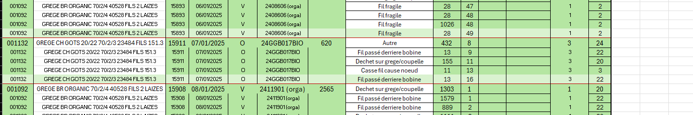

J’ai de nouveau besoin de vous car je souhaiterais faire une mise en forme (un gros trait noir ) en automatique à chaque changement dans la case C.
Je vous joints le tableau avec une copie ici.
Classeur3.xlsx (17,4 Ko)

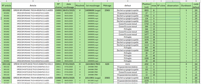

à tester, une alternative, je n’ai pas trouvé de comment faire prendre la ligne qui change, donc la c’est la dernière ligne avant le changement, sinon ça devrais être possible en VBA
Classeur3.xlsx (17,7 Ko)
Bonjour Taz067,
Merci pour ton aide, tu peux m’ expliquer le formule =$C3<>$C2 ?
Ben ça veut dire si C3 est différent de C2 donc si le contenu de la cellule au-dessus est différent du contenu de la cellule, le $ étant pour « figer » la colonne C
Bonjour Taz067,
Merci pour ton aide, je viens de comprendre le $C. (c’est pour comparer) et <> c’est si different.
Tu as mis 3 et 2 pour un debut et il compare sur chaque ligne de dessus.
Oui, c’est ça, sans le sigle $ Excel comparerait sur chaque colonne les cellules, avec le $ on dit à Excel de ne comparer que les cellules de la colonne C, en mettant par ex C$3 ce serait la ligne 3 qui serait figée et Excel ne vérifierait que la ligne 3.
