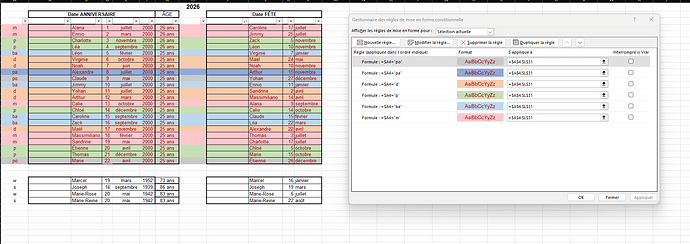

j’ai un tableau de noms et prénoms et date de naissance par famille.
j’ai fait une colonne avec les premières lettres du nom de famille :
ex : p ou pe ou po ou m etc…

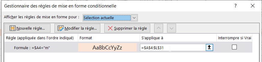

j’aimerai faire une MFC qui mettrait en couleur la ligne complète de la cellule qui contient les premières lettres du nom de famille :
j’ai utilisé « égal à » mais la ligne n’est pas prise en compte

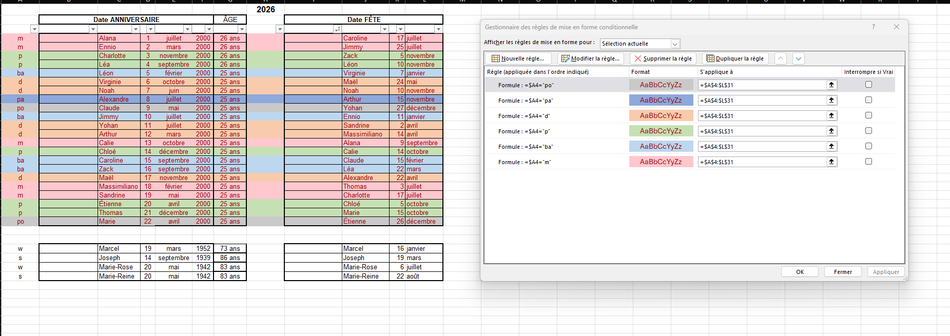

a tester
meilleurs voeux aussi pour 2026 @tous
Classeur2.xlsx (20,8 Ko)
Merci beaucoup Messieurs, cela fonctionne parfaitement. :clap: :+1:
