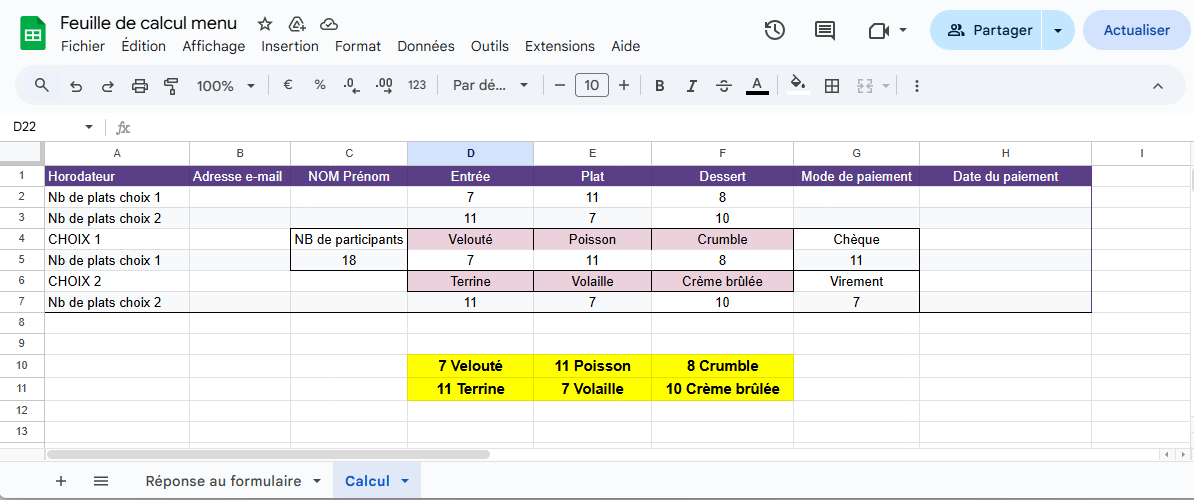

J’importe de google form « sheets » dans excel pour trier le nb des plats pour un menu.
1-1 pour la 1ere entrée 1-2 pour la 2e
1-1 pourle1er plat etc.
Cela fonctionne pour les totaux.
Mais je ne sais pas mettre la formule pour le nom du plat.
Quelle solution pour que le calcul soit automatique avec des menus différents?
Je joins une partie du fichier.
Merci d’avance pour votre aide
plat NB de plats Formule en C
(2-2) Volaille choix 1 = (2-1) 1 " si c2 contient 2-1 recherche dans A:A (2-1) poisson et print « poisson »
(2-1) Poisson NB choix 1 =(2-1) 1 « =NB.SI(A1:A31; »*2-1*")

Je cherche toujours une solution pour écrire le nom du plat automatiquement.
Je joins le lien de la feuille “sheet”.

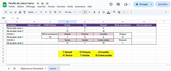

Je joins le lien avec « sheets ».avec 2 menus.
J’utilise 3 feuilles
01 une feuille #suivant les menus « réponses au formulaire »
02 une feuille « réponses pour calcul » avec des noms de plages ‘entrée plat dessert
le feuille 01 est copier manuellement dans 02.
03 « calcul » les réponses pour le restaurateur.
Ceci pour n’avoir qu’un copier coller des réponses pour plusieurs utilisations et # utilisateurs.

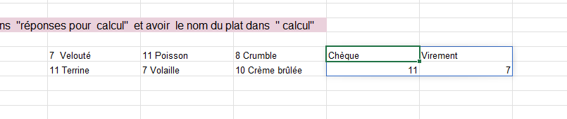

Peut-être ça :
exemple de 2 menus .xlsx (36,7 Ko)
En D11 :
=D5&" "&D4
Directement à partir de la feuille “Réponses au formulaire 4” :
exemple de 2 menus .xlsx (39,6 Ko)
C’est fait avec Excel 2024 ou postérieures mais ça doit être possible avec Sheets.

Mon souhait automatiquement avec une formule quand j’ai “1-1” dans la colonne d:d
il me retrouve velouté et “2-2” terrine
