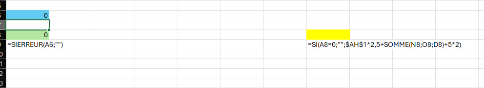

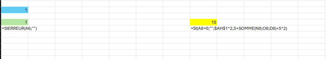

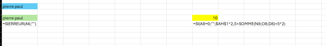

J’ai transposé ta formule dans un nouveau classeur.en utilisant A6 a la place de ta ref pour A8
et pareil avec du texte en A6 elle reste vide chez moi en H8 si A8=0
