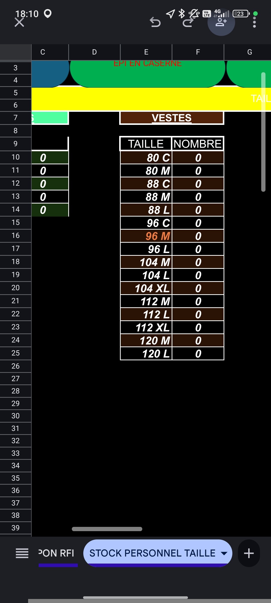

onglet EPI TAILLE AGENT
voudrez avoir UN bouton de validation. a droite des tableaux.
qui concerne gant veste et pantalon ensemble sur chaque taille.
et avoir la somme de chaque taille dans les cellules en sachant qu’elles sont redirige vers mon delta de stock

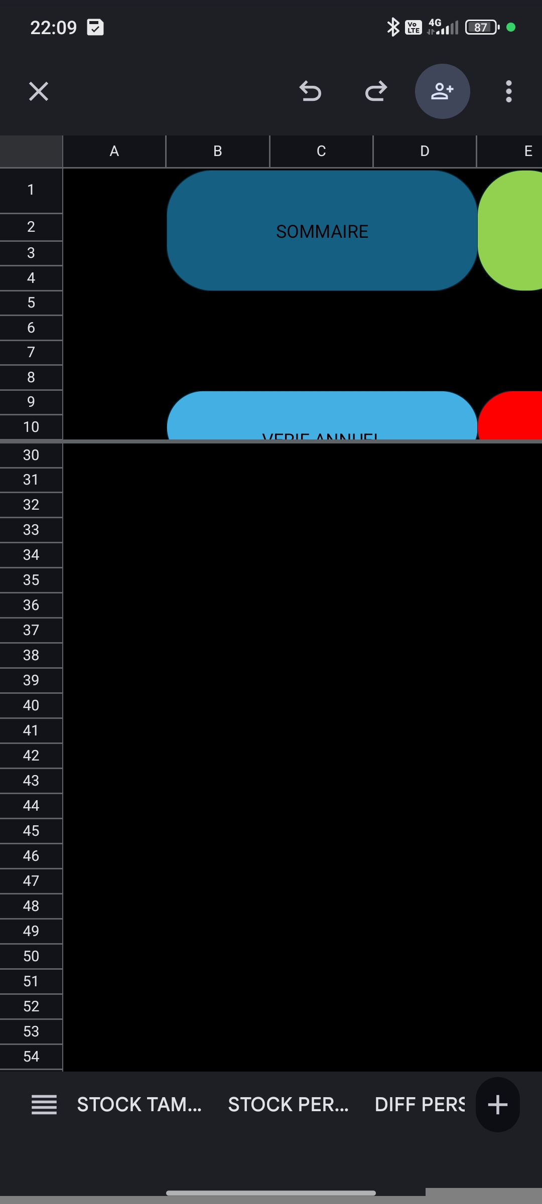

et également me dire s’il est possible de cacher tous les feuilles en bas
Je ne vois pas d’onglet EPI TAILLE AGENT ?
Sinon, pour masquer les onglets, Fichier, Options, Options avancées, rubrique “Options d’affichage du classeur”, désactiver la case : “Afficher les onglets de la feuille”.
Stock personnel taille
Quelles sont les feuuilles à additionner ? Celles commençant par “Stock” (sauf STOCK PERSONNEL TAILLE) ?
Stock tampon et stock personnel
Les quantités de chaque feuille se mettent directement dans la feuille diff personnel.
Ce qui me.permet de savoir mes quantité en stock et celle où les agents ont pris les tailles ( ce que j’aimerais avoir en macro de validation )
Je souhaiterais juste avoir sur stock tampon
Une validation de chaque taille veste gants et pantalon qui s’additionne dans la cellule défini pour la taille .
Pour bien être sûr, parce que je ne suis pas aussi familier que toi avec le classeur. Tu veux que j’ajoute les quantités de gants, vestes et pantalons de la feuille “STOCK TAMPON RFI” à celles de la feuille “STOCK PERSONNEL TAILLE” ? Parce que, si les quantités de la feuille “STOCK PERSONNEL TAILLE” sont toujours à 0, il suffit d’une formule, pas besoin d’une macro.
