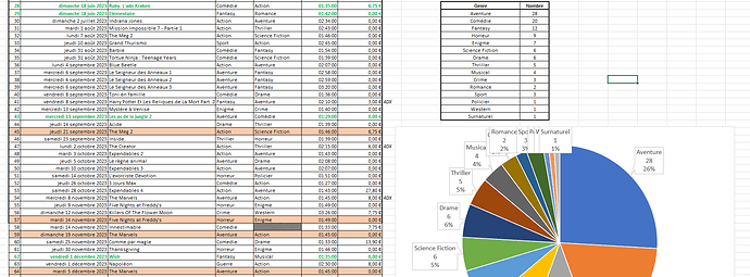

Cela fait quelques jours que j’essaie tant bien que mal de trouver une solution (notamment avec ChatGPT), mais en vain…
Je suis un passionné de statistiques, et Excel m’aide énormément dans ce domaine. Cependant, j’ai rencontré un problème.
Actuellement, je prépare un fichier Excel pour l’année prochaine dans lequel je compte répertorier tous les films que j’ai vus au cinéma. Je souhaite également inclure le genre de chaque film (comédie, drame, action, etc.). Le hic, c’est qu’un film peut avoir deux genres ou un seul. Ce que j’aimerais, c’est avoir une autre colonne plus loin affichant une liste des genres différents que j’ai pu voir au cours de l’année, avec le nombre d’occurrences. J’arrive à le faire quand il s’agit d’une seule colonne, mais pas quand il s’agit de deux colonnes différentes.
C’est pourquoi je poste ce sujet, en espérant que quelqu’un puisse me dire quelle formule utiliser. Cela fait quelques heures que je m’arrache les cheveux pour trouver une solution.
Je ne sais pas quoi dire de plus ni quoi ajouter. J’espère avoir été assez clair, et si d’autres informations sont nécessaires, je serais ravi de vous les fournir.
Merci !

Le fichier envoyé, tout noir, n’a rien à voir avec l’image postée, on ne sait pas quelle formule tu utilises.
Un fichier ressemblant un minimum a la photo et avec quelques données serait mieux
Oui je sais, le fichier tout noir c’est la nouvelle version (2024), mais du coup, oui il n’y a rien car je ne sais pas comment faire…
Mais je peux te donner l’ancienne version (2023) mais vu que tout est fait manuellement (sauf le compte d’occurrence) je pensais que ca servait à rien

Mais du coup, mon problème reste presque le même, actuellement, le comptage ne tient compte que du genre d’une seule colonne, mais parfois le genre est répertorié dans « Genre 1 » et d’autres fois dans « Genre 2 » (pour d’autres films bien sûr). J’avais séparé les genres en deux colonnes pour faciliter le décompte, mais si c’est plus simple avec la colonne « Type » (combinant Genre1/Genre2), cela me convient également.
En résumé, soit la colonne « Type » est inutile, soit les deux colonnes « Genre 1 » et « Genre 2 » sont inutiles. J’espère que ma demande est assez claire.
(Au final, c’est censé comme le tableau au dessus du graphique dans la feuille « Feuil1 »)
J’ai tenté de modifier les formules dans la feuille « Formule 365 », mais je n’y parviens pas. Je ne suis pas très doué dans ce domaine ! :sweat_smile: Dès que ca dépense les formules plus « conventionnelles » je suis un peu perdu
