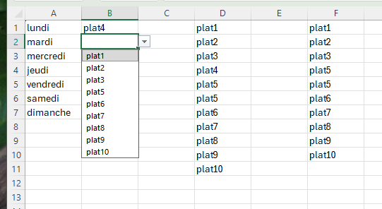

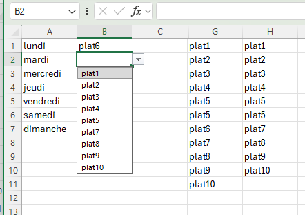

C’est faisable facilement avec Excel 2021 et versions postérieures :
En colonne G, la liste des plats; En H1 :
=FILTRE(G1:G11;ESTNA(EQUIV(G1:G11;B1:B7;0)))
En colonne B liste de validation avec la formule :*
=$H$1#
voilà un exemple à adapter à votre sauce fonctionnelle avec toutes les versions Excel
listes-choix-restrictifs.xlsx (12,5 Ko)

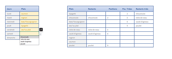

Solution toutes versions :
La liste des plats disponibles en colonne F peut être masquée ou déplacée.
miam miam.xlsx (10,3 Ko)

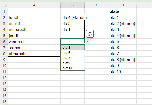

une difficulté de plus : j’ai ma liste de plats, mais le vendredi on ne mange pas de viande, comment enlever les plats de viande (taggés viande) de tel jours ?
et le lundi pas de pates, e
Un essai :
miam miam2.xlsx (11,9 Ko)

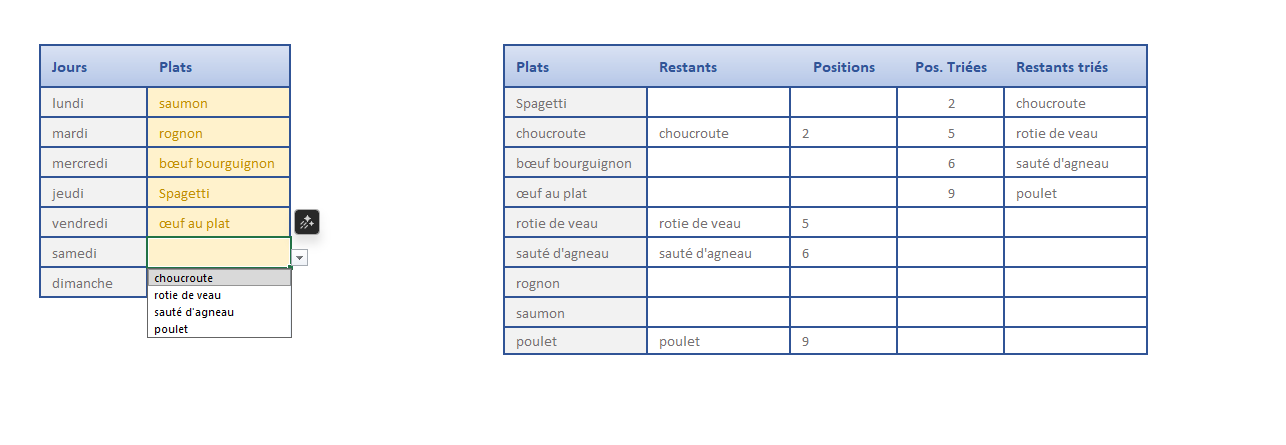

Une solution toutes versions (onglet “toutes versions”) :
miam miam3.xlsx (13,9 Ko)
