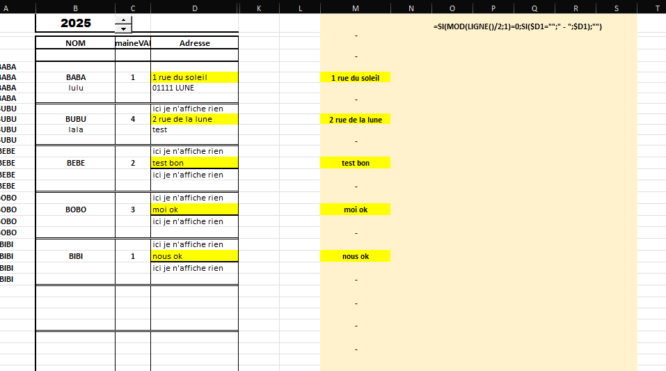

à tester et éventuellement à adapter, j’ai testé sur ce fichier, comme je n’avais pas de fichier avec tes refs…ni ce que tu cherches à afficher !
CONGÉ compatible ODF liste déroulante.xlsx (58,8 Ko)
=SI(MOD(LIGNE()/2;1)=0;SI($D1="";" - ";$D1);"")
Bonsoir taz067,
Merci pour votre réponse, mais moi je voudrais que la formule change.
J’ai mis ma demande dans le fichier joint.

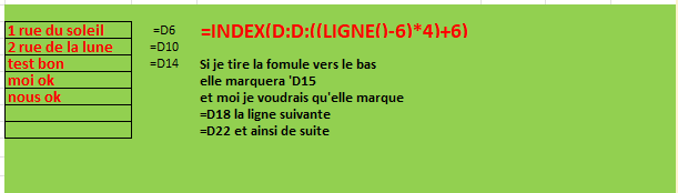

je ne pense pas que ta demande soit possible, ce que tu veux, c’est incrémenter de 4 cellules ta formule automatiquement, tu veux qu’en, par ex, C6 ta formule fasse réf a D6 et en C7 celle-ci soit automatiquement fasse réf à D10
Peut-être avec cette formule en R1 :
=DECALER($D$1;5+4*(LIGNE()-1);)
alors une solution a été trouvée, par une amie experte en Excel
CONGÉ compatible ODF 2.xlsx (58,7 Ko)
=INDEX(D:D;((LIGNE()-6)*4)+6)
avec la petite notice explicative de comment le resultat est trouvé
Marie.pdf (1,7 Mo)
