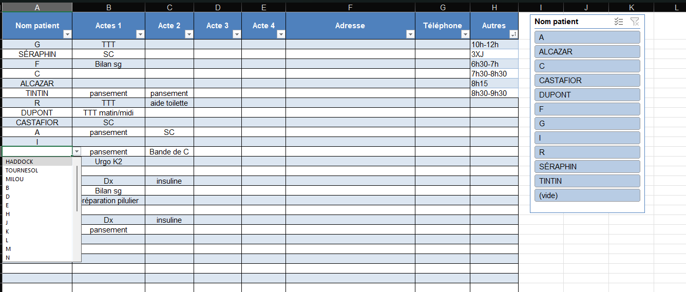

J’ai crée un document pour organiser mes tournées en tant qu’infirmier libéral.
J’ai la liste de mes patients dans un menu déroulant et j’aimerais que lorsque je clic sur un nom il se mette en premier dans ma liste, le 2eme en 2eme et ainsi de suite pour mas liste de patient du jour.
Quand je clic sur un nom de ma liste il se mette dans l’ordre dans lequel je les sélectionne.
Genre dans ma liste en ordre alphabétique Mr A, Mme B, Mr C sont dans cet ordre mais ma tournée est par exemple Mr C, Mr A et Mme B, je voudrais pouvoir cliquer dans cet ordre et qu’il s’affiche directement dans le bon sens.
Aujourd’hui quand je les sélectionne ils se mettent dans l’ordre du numéro des cellules.
J’espère être clair dans mon explication
merci pour votre aide

J’ai un petit problème de compréhension… ou la liste de patient doit-elle s’afficher après l’avoir sélectionné ?
En fait je voudrais pouvoir sélectionner mais patient un par un dans la liste de droite et qu’il s’affiche dans l’ordre de sélection dans le tableau de gauche.
j’espère que c’est plus clair ?
Heu la liste de droite ce n’est pas une liste déroulante, mais un segment trié par ordre alphabétique de ton tableau
je t’ai créé une liste déroulante qui se réduit au fur et à mesure que tu les sélectionnes dans la colonne Nom Patients, aux patients qui ne sont pas encore dans ta liste
Feuille de route TEST.xlsx (26,5 Ko)
Lorsque tu modifieras et/ou rajouteras des noms de patients dans le tableau que tu trouveras dans l’onglet ACTE
la liste sera automatiquement mise a jour

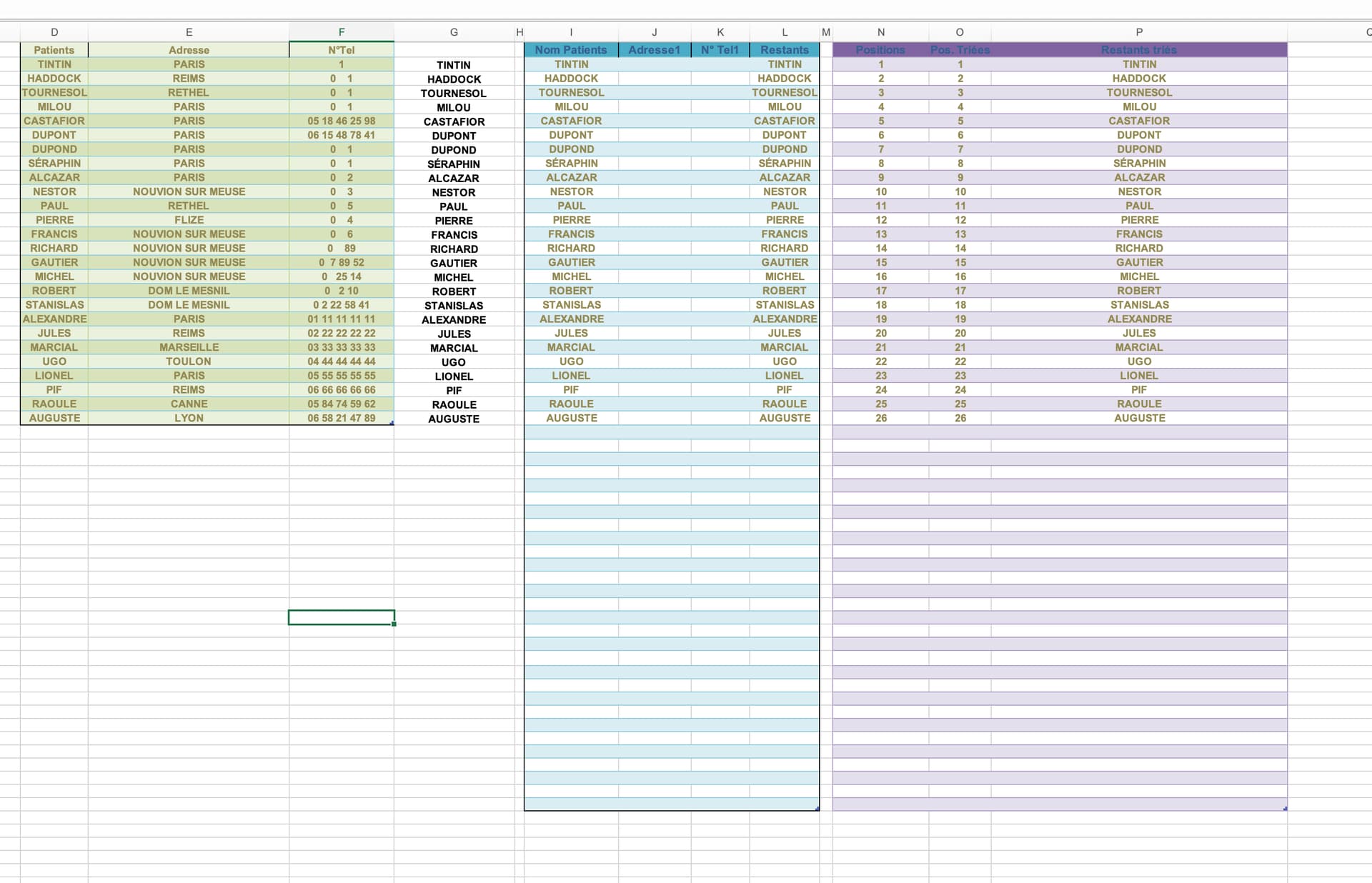

bonjour
j’ai essayer votre fichier mais je crois qu’il y a un problème si on supprime un patients
j’ai supprimé les patients A B C et ajouté le patient ALBERT
voici le résultat obtenu dans l’onglet actes
Chez moi après la suppression d’ABC et rajout d’Albert puis dans le tri décoché vide
j’ai etiré le tableau jusqu’a 188 patients, et au lieu de les supprimer, modifier juste le nom , a la place de H mettre un autre nom…
Feuille de route TEST.xlsx (36,6 Ko)

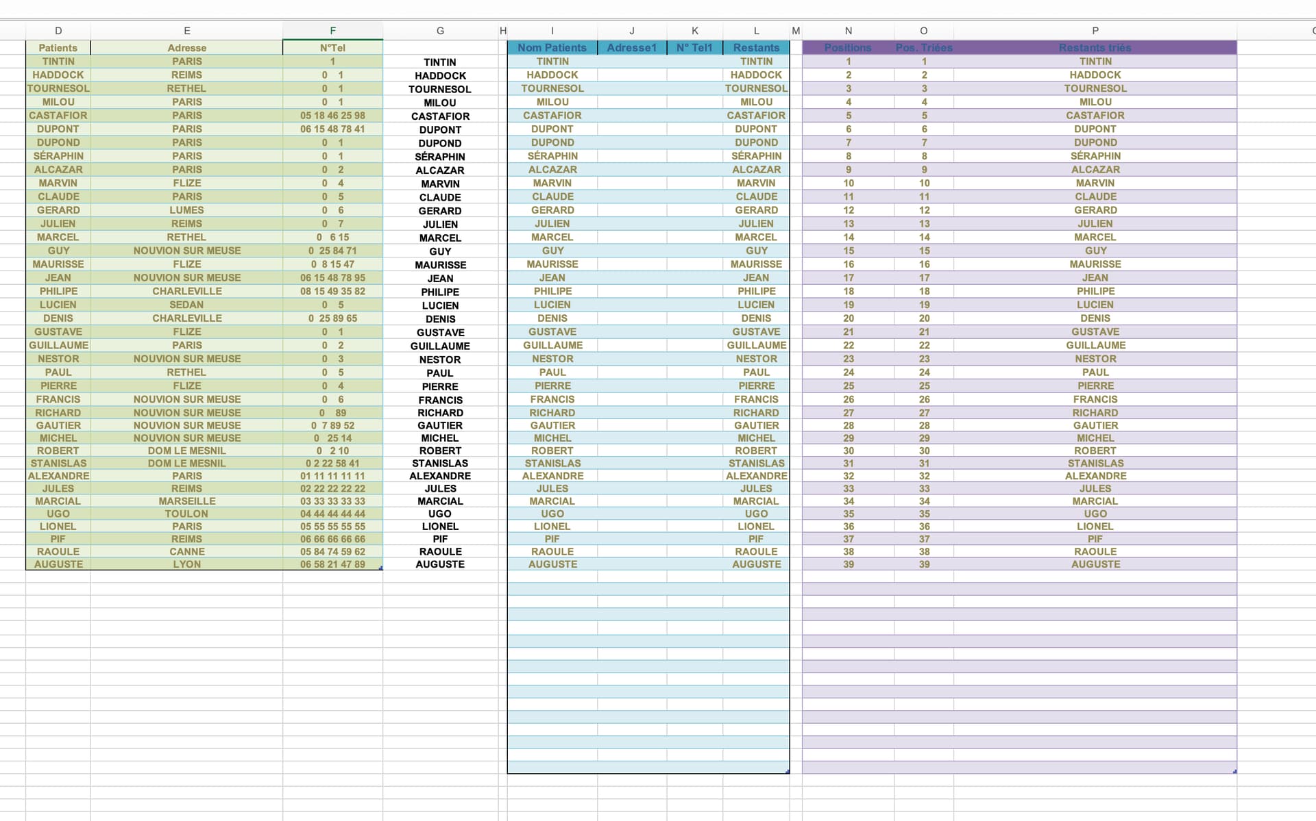

bonjour
merci de votre réponse
j’ai essayer autre chose
Feuille de route TEST-2.xlsx (113,4 Ko)
je ne comprends plus rien à ton tableau, si c’est pour une tournée sur un créneau horaire une simple liste déroulante en colonne A suffit amplement et après un tri sur l’heure et tu auras ta liste
Feuille de route TEST-2.xlsx (34,7 Ko)
ok pour ca mais le menu déroulant garde tout les noms
avec mes tableaux on peut retirer des patients sans avoir le décalage
