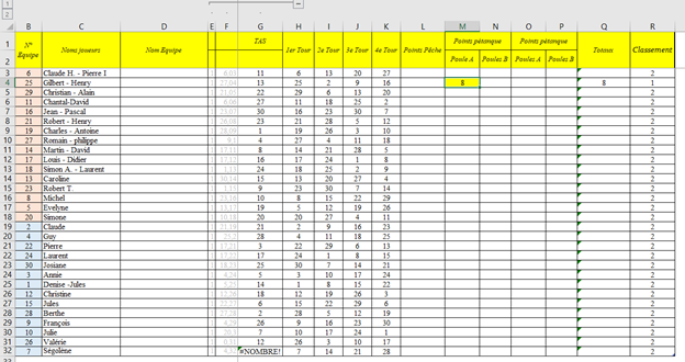

Exemple
Etat initiale :
Je mets en cellule L4 équipe 25 un 8 :
Valeur M = 8
Dans l’onglet « Tirage au sort et scores » colonne M ligne 24 de cette équipe la valeur 8 de la colonne M de l’onglet « Couillon Poule A » est recopiée :
N’est ce pas ce que souhaites ou je n’ai rien compris à ta demande
