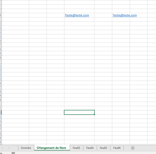

Tu crées une base de données ou tu vas recenser tous les noms de tes onglets, dans chaque onglet tu place cette formule dans n’importe qu’elle cellule que tu pourra caché
=CELLULE(« nomfichier »;A2)
Dans ta base de données tu mets sur une des colonnes cette formule pour recenser tous les noms de tes onglet
=DROITE(teste!A1;NBCAR(teste!A1)-TROUVE("]";teste!A1;1))
tes lien hypertexte
Ou tu souhaites que tes liens hypertextes restent tu fais une recherche V de ta base de données et tes liens hypertextes, tu click droite sur cette cellule : Lien :
et tu colle dans l’adresse ta formule
et le tour est joué maintenant si tu changes le nom de l’onglet
Ton lien hypertexte aura quand même la même adresse
Parce que ce paramétrage avec une base de données en changeant le nom de ton onglet ça a changé dans ta base de données ton adresse restera avec le même chemin

voila tous mes onglets on est créer
dans mon 1er onglet « les matchs »
je voudrai avoir tous les liens des onglets des joueurs (01 à 30)
tu verra dans les onglets joueurs il y a déjà ceci
=CELLULE(« nomfichier »;K1) en N1
merci pour ton aide
je te joins mon fichier, même si il n’est pas fini mais tous les onglets sont créer
