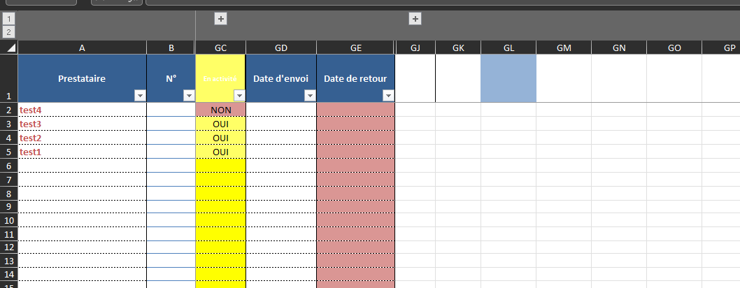

Les colonnes ne suivent pas le filtre
Je filtre la colonne GC dans l’ordre alphabétique, la colonne GI ne bouge pas.
Résultat, tableau en vrac !!
Sérieux, il peut existait ce problème ???

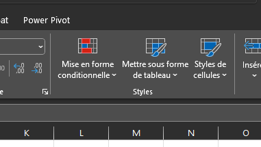

Sélectionnée toutes les données puis dans le bandeau accueil, mettre sous forme de tableau
Capture d'écran 2023-12-07 153006

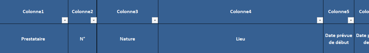

C’est en effet un peu mieux, mais maintenant j’ai une ligne ajoutée en haut, à la place de ma ligne 1 qu’il a décalée en 2.
Cette nouvelle ligne reprend le format de ma ligne d’entête, mais en renommant toutes le colonnes colonne1, colonne2 etc…
Et, évidemment (ce serait trop simple) le « supprimer » du clic droit est désactivé (grisé).

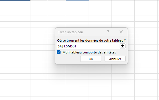

Je ne comprends pas pourquoi tu te compliques la vie à ce point, un tableau structuré a besoin d’en-tête, il suffit de laisser tes noms d’entête dans les en-têtes de colonnes,
À mon avis, tu as oublié de cocher la case « mon tableau comporte des en-têtes » ta ligne serait devenue les en-têtes du tableau
Capture d'écran 2023-12-14 184119

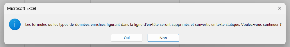

Si je coche cette case, j’ai ça:
Et si je continue, mon publipostage est mort.
En fait, les « textes enrichis » ce sont juste les titres des colonnes, ont-ils un format particulier, où y a-t-il des formules dedans ?
Parce que le fichier vide que tu as mis à dispo ne comportait rien de tout cela…
