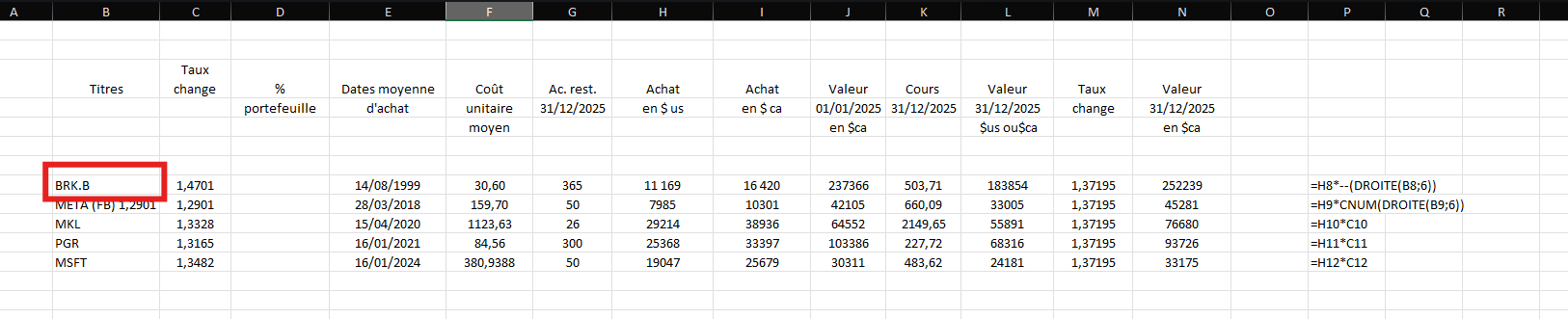

Comment je puis insérer un texte dans une cellule avec formule? (voir fichier annexé).
Merci à l’avance.

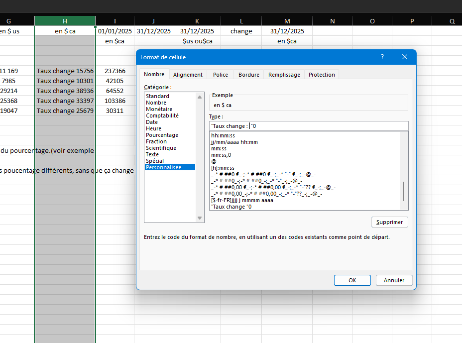

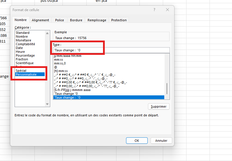

Il suffit de prendre un format personnalisé de cellule.
tu vas sur format de cellule. puis tu selectionnes « personnalisée » et ensuite dans la barre sous type tu tapes entre parenthese le texte que tu veux afficher
test.xlsx (11,3 Ko)
Bonjour TAZ 067, je veut l’afficher entre l’étoile de la formule ex. H8, H9 et les autres. Pourriez vous me le démontrer sur le fichier, je ne comprend pas la démarche. Merci
Tu n’auras plus le calcul si tu l’intègres à la formule.
=G8&" "&"taux de change "&" "&1,4107
Oui je comprend, merci beaucoup^.
Quel est l’intérêt de l’avoir dans la formule ?
Pour que le texte ne soit pas visible en visualisant le fichier.
Justement, quel est l’intérêt de mettre du texte dans une formule… Il est possible de mettre un commentaire dans une formule, mais uniquement en fin de formule, mais la aussi je ne vois pas l’interet de l’avoir…
=G8*1,4107+N("taux de change")
en fait, les deux solutions peuvent être utile pour des raisons différentes. Je prend en note aussi la deuxième formule. Merci beaucoup.
