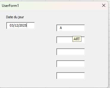

Un exemple avec TextBox2 :
Private Sub UserForm_initialize()
  Me.TextBox1.Value = Format(Date, "dd/mm/yyyy")
  Me.TextBox2.Value = Sheets("PARAMETRES").[B3]
  Me.TextBox2.ControlTipText = Application.VLookup(Me.TextBox2.Value, [PARAMETRES!B:C], 2, 0)

Bonjour Rubis57, Daniel77, le forum,
Une autre façon de faire avec une infobulle au survol des TextBox.
Il faudra adapter l’UF et ses TextBox si il y a agrandissement du tableau.
EF - Rubis57 - Info lors du survol textbox - affichage.xlsm (21,0 Ko)

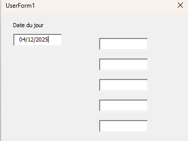

Pourquoi ne pas afficher directement DEF2 en entrant IND2 dans le textbox ? Ci-joint classeur exemple (seulement pour TextBox2).
Rubis57-affichage daniel.xlsm (23,0 Ko)
je ne comprends pas votre dernier message !
lorsque j’ouvre le matin le userform il m’affiche les abréviations comme décrites dans mon premier post.
Mon souhait est : lorsque je survole les textbox qu’il me donne une info de la description de cette abréviation.
Vous avez dû vous tromper de classeur. Quand j’appuie sur le bouton, les textboxes sont vides :
Quand je saisis “be”, par exemple, dans le textbox2, celui-ci affiche “Belgique”. Pourquoi passer par une info-bulle ?

Pas de souci. Donc la réponse n°3 de AL22 et la mienne (n°1) conviennent. Elles sont toutes deux basées sur la propriété ControlTipText. A l’ouverture de l’userform, la macro devra renseigner cette propriété pour chaque textbox.
