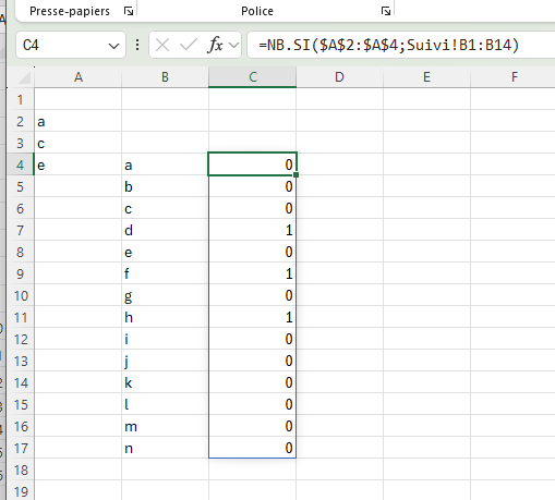

Je n’ai pas compris ce que tu essaies de faire. Tu devrais l’expliquer sans faire référence à une formule qui ne fonctionne pas. Ce qui est sûr, c’est que la formule va donner une matrice de 14 cellules (un comptage pour chaque cellule B1:B14) :

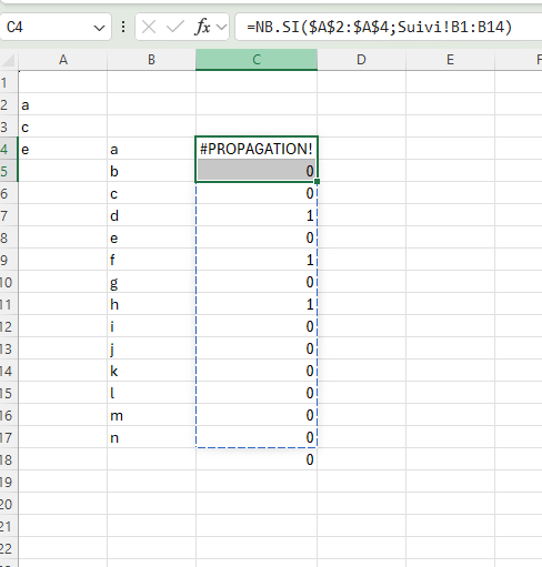

Si tu mets la même formule sur la cellule du dessous (ici, en C5), le résultat de la formule en B4 sera écrasé, d’où l’erreur “#PROPAGATION!” :
