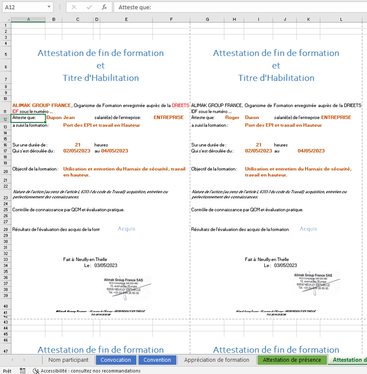

Je souhaiterais imprimer la feuille « Attestation de fin de formation » uniquement lorsque la case :
B12, H12
B54 H54
B101 H101
B147 H147
B191 H191
B235 ou H235 sont remplies.
C’est à dire imprimer l’attestation lorsque le nom est rempli dans l’attestation en question, (et imprimer uniquement les attestation qui sont remplie avec le nom)

Ci-joint ma proposition
Un onglet supplémentaire créé : « IMPRIME Attestation »
Un bouton « Traitement » dans cet onglet qui active une macro « imprime_attestations »
Celle-ci nettoie l’onglet recopie dedans l’intégralité de celui nommé « Attestation de fin de formation » puis supprimes tous les tableaux qui ne répondent pas à la condition :
B12, H12
B54 H54
B101 H101
B147 H147
B191 H191
Si 2 tableaux côte à côte sont nettoyées de toutes leurs données leurs lignes sont supprimées
Seules les signatures ne sont pas intégrées dans cette opération de nettoyage
Celles-ci sont des images qui pour être prises en comptes doivent être ciblées par leur nom c’est la seule solution
Or celui-ci n’est pas identifiable à chaque traitement pour être éventuellement supprimé
3 options :
Maintient de toutes celles-ci y compris pour les tableaux sans donnée
Suppression de toutes celles-ci y compris pour les tableaux restants
Nettoyage de celles inutiles manuellement
Cette dernière solution me parait la plus appropriée simple à réaliser (sélection des images avec la touche ctrl appuyé puis activation de la touche suppr) et permet un résultat final sans leur présence à l’impression
A toi de voir et me dire
Le traitement mis en place prépare l’onglet « IMPRIME Attestation » pour être imprimée des seules tableaux qui doivent l’être
Après vérification et dernier nettoyage éventuel des signatures pour sortir à l’imprimante utiliser les outils d’Excel à cet effet Fichier/Imprimer
En résumé prépares ton onglet « Attestation de fin de formation » puis onglet « IMPRIME Attestation » cliques sur le bouton « Traitement » vérifies supprimes les signatures qui doivent l’être lance l’impression d’Excel

J’ai exécuté la macro, mais cela m’imprime la feuille « Nom Participant », sauf si c’est une erreur de ma part :pensive:

Tu vois dans la feuille « Nom de Participant », il y a actuellement des noms de personnes écrits en exemples. Qui sont dupliquer dans la feuille « Attestation de fin de formation ». Car chaque personne aura son attestation avec son nom écrit automatiquement.
Quand je clique sur le bouton impression j’ai bien deux impressions mais avec le même nom

Quand je lance la macro voila ce qui écrit :
Je viens de réaliser un essai avec les 2 premiers tableaux au nom de :
Dupon Jean
Roger Duron
En pièce joint j’ai scanné les feuilles sorties de l’imprimante
Tu pourras constater que chacune a un de ces noms en aucun cas ces impressions générées portent le même nom
Tu dois obtenir la même chose que moi
Je suppose que pour obtenir ces deux documents en sortie de ton imprimante tu ne cliques qu’une fois sur le bouton pas 2 fois ?
