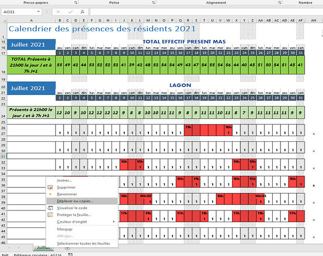

Ci-joint ma proposition avec du VBA
en colonne AH un repère « x » sur les lignes à traiter
Cette colonne peut être masquée pour cacher ces repères
Cliques sur le bouton « Traitement »
Toutes les cellules sur les lignes des repères sont vidées de toute donnée si colorées sinon avec la valeur 1 si sans couleur
TEST PLANNING.xlsm (56,9 Ko)
Fichier de type « .xlsm » pour le fonctionnement VBA à maintenir impérativement

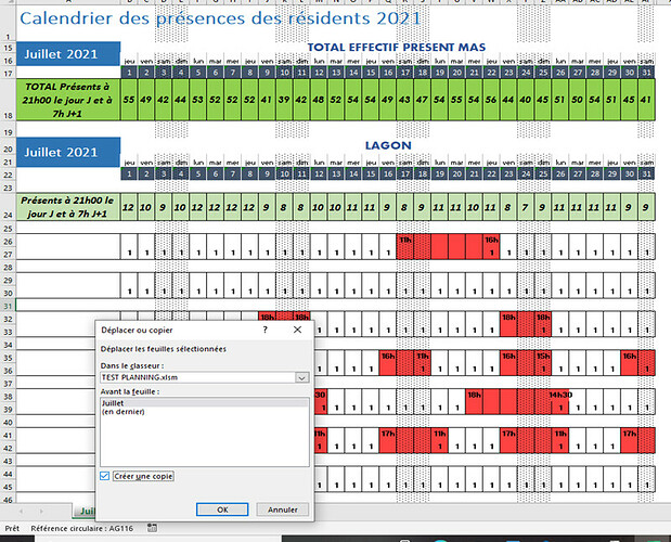

Pour de nouveaux onglet fais une copie de celui qui fonctionne avec le bouton par clique droit sur son nom d’onglet choisi Déplacer ou copier
Côche « Créer une copie »
Puis OK
Renomme ensuite cette copie en fonction du nom souhaité
Ta copie est ainsi prête à fonctionner avec son bouton opérationnel
