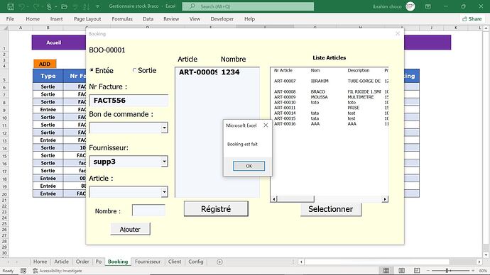

Je vous rejoins avec mon fichier gestion de stock qui a un léger problème , J’aimerai sollicité votre aide
Dans l’onglet booking quand je veux ajouter un booking le numéro d’article ne figure pas dans la liste Ducoup ce la vient pas dans le stock

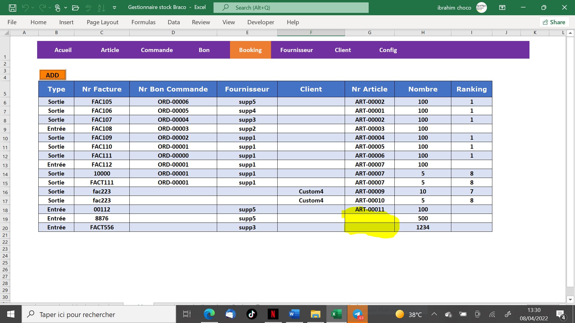

Je envois des captures , Quand je valide Le numéro d’Articles ne figure pas en bas lA ou jai souligné en Jaune …
Il faudrait mettre dans la fenêtre « Article » le numéro en le choisissant dans sa listbox ou en le saisissant avant de de le « Registrė »
C’st toujours pareil , Je voulais que le stock soit automatique , mais bon il faut que je saisis manuellement le numéro d’articles qu’il prenne compte de ca
Reinisialise tout et essais de saisir 2 article , Apres fais une entré et va revoir le stock dans l’article
Comment opères tu avec ce formulaire ?
Normalement quand je valide , La dernière partis en rouge Le numéro d’article devais figurer l’Aba comme je lavais sélectionner dans le formulaire
