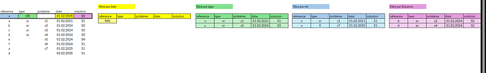

Hello taz067,
Une proposition avec des colonnes cachées et des segments.

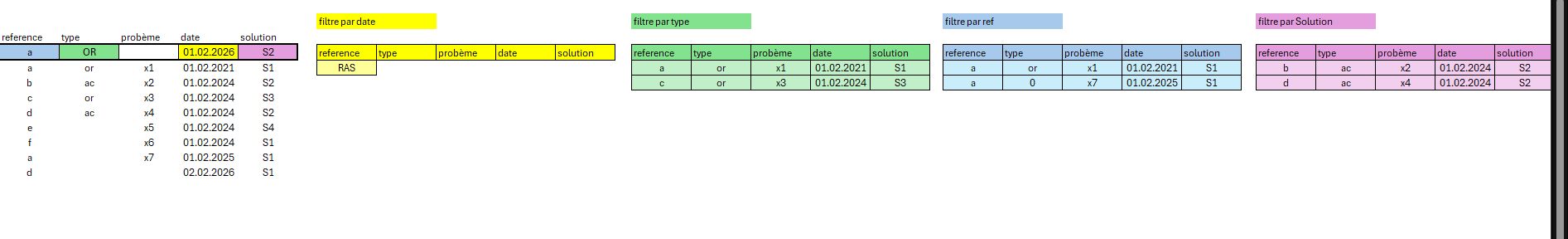

Hello @Zebulon
J’avais la même idée, mais comme je ne savais pas si les données importées étaient au format date, j’ai mis deux versions avec également des colonnes à masquer.

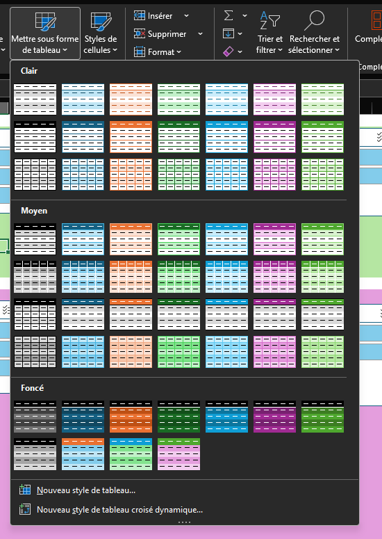

Suffit de sélectionner toutes tes données. et dans le bandeau, l’onglet Accueil, tu cliques sur « Mettre en forme de tableau »
Mais attention, tu devras rajouter manuellement les colonnes pour le jour, le mois et l’année et y mettre la formule adéquate !

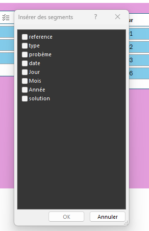

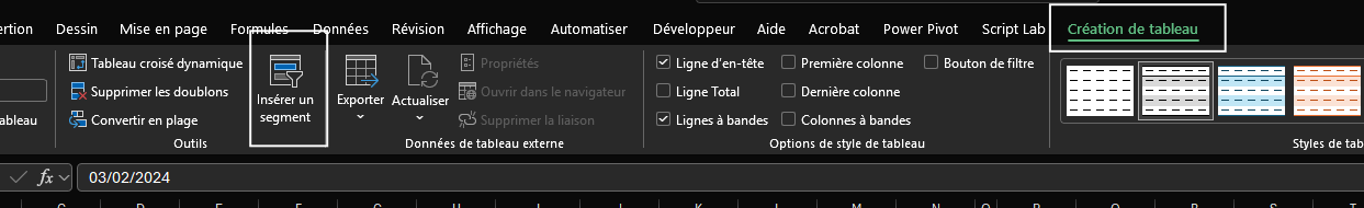

Puis la manipulation, une fois faite, tu cliques dans n’importe quelle cellule du tableau et tu vas sur Création de tableau puis Insérer un segment…

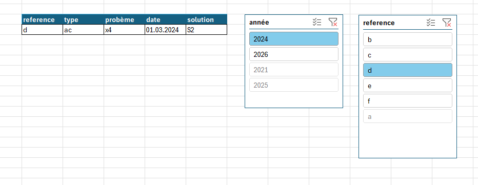

Un exemple avec les mois et les années. Les données sont sur la feuille Données et les résultats sur la feuille Résultats. Sur le tableau initial, j’ai ajouté une colonne avec la formule :
=SOUS.TOTAL(103;[@année])
Tu peux ajouter autant de segments que tu veux.

super ,merci. Y a til moyen egalement d’avoir dans les tableaux filtre par exemple 2 colonnes en avec les refs et l’année . cela donnerai de compter les refrence par année la ref a revient x fois en 2024
Est-ce que 'est ce que tu veux ?
Classeur1 daniel.xlsx (17,2 Ko)
