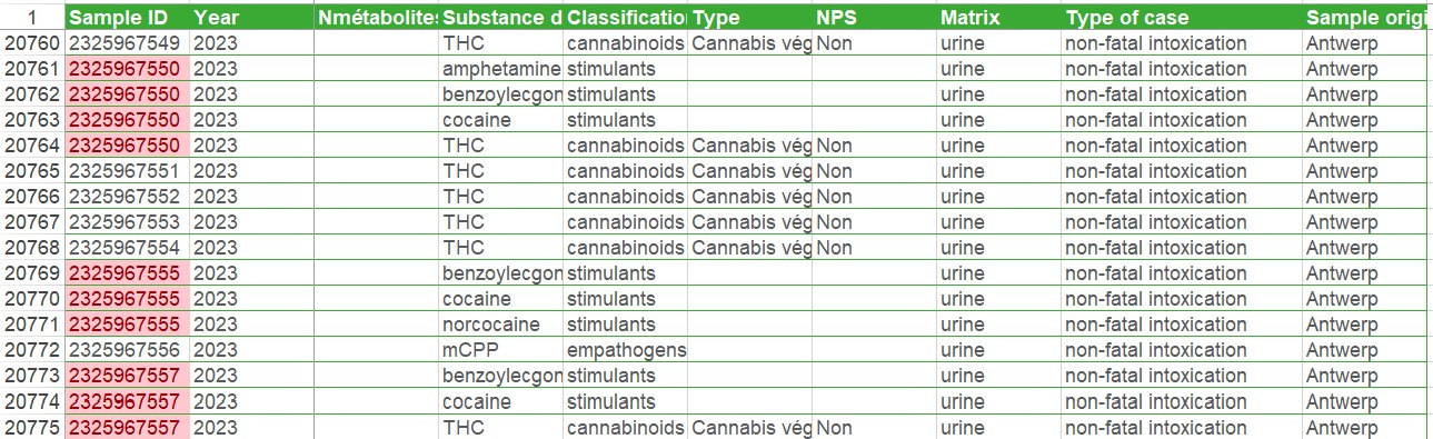

Je dispose d’une grande base de données contenant plus de 30000 lignes. Elle porte sur les résultats d’analyses toxicologiques de personnes prises en charge dans des services d’urgence. Chaque trace de drogues retrouvée dans l’échantillon d’un patient est placée sur une ligne distincte, avec des informations descriptives fournie dans différentes colonnes (nom de la molécule, classe de produit, type d’échantillon). Pour certains patients, il n’y a qu’une seule ligne mais pour une grande majorité il y a en plusieurs (2,3, 4, 5…) en fonction des différents produits retrouvés dans l’analyse. Je souhaiterai placer les informations disponibles sur plusieurs ligne en une seule, afin d’avoir toutes les infos d’un même patient sur une seule ligne, mais je ne sais pas comment m’y prendre, mise à part de manière manuelle (auquel cas cela me prendrait trop de temps). Le première colonne est un identifiant unique (série de nombre), qui permet d’identifier chaque patient. Si quelqu’un pouvait m’aider dans cette démarche je lui serai très reconnaissant !

Sinon, c’est quelque chose en PQ (pas ma spécialité) oubien VBA (macros, ma spécialité). Avez-vous une préférence ? Et avez-vous un fichier avec 20-30 lignes (anonymisé, mais en premier vue, il n’y a rien comme info confidentiel, peut-être la colonne Sample ID???, alors les 2-3 derniers chiffres) et vous voulez 1 colonne (substance) ou plusieurs colonnes ?
Autrement, montrez le résultat voulu de quelque lignes.

Un grand merci pour votre disponibilité à tous les deux. Voici le fichier excel avec quelques valeurs. La première feuille est le fichier source, la seconde feuille est la réorganisation attendue. Je suis sous office 2013.

si on a +6 substances, ceux qui sont >6 écrasent le 6eme (colonne 13-14).
Reporting data_2022-2023_Extract.xlsm (451,3 Ko)
