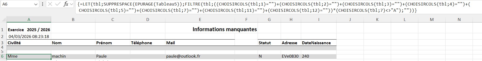

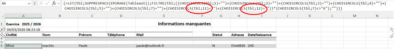

En intégrant à mon projet la formule complète de Daniel, post 37, j’ai éliminé les colonnes non concernées par l’analyse, soit 6,8 9,10.
Ci-joint deux images, Tableau5 et InfoManq, montrant que les colonnes éliminées sont toujours là au détriment de 11 et 12 !
Comme quoi une langue bien que maternelle, comporte encore des zones d’ombre :wink:
JL
Bon appétit
JL

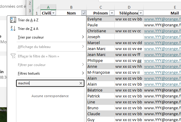

Ca serait bien qu’on travaille avec les mêmes données, parce que sur un classeur je n’ai pas de Mme machin et sur l’autre je n’ai pas les mêmes contenus de cellule concernant cette dame :
Sur Classeur1 :
Capture d'écran 2026-03-04 123638
Sur ta copie d’écran :
Capture d'écran 2026-03-04 123812
Fais parvenir le bon classeur.
En attendant ton classeur, j’essaie quand même de comprendre :
Non seulement ma langue maternelle comporte des zones d’ombre mais maintenant, j’y perds mon latin !
Je voulais simplement montrer que la formule choisissait les colonnes 1 2 3 4 5 7 11 et 12
et affichait les colonnes 1 2 3 4 5 6 7 et 8 du tableau 5
C’est ce que je viens de comprendre. Si tu supprimes la colonne 6, la 7e devient la 6e donc
CHOISIRCOLS(tbl;7)
devient
CHOISIRCOLS(tbl;6)
et ainsi de suite.
La formule ne s’adapte pas automatiquement.

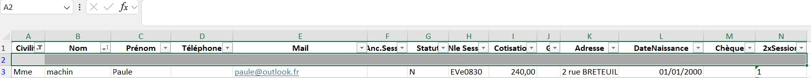

Voila un classeur.
Alertes_2.xlsm (939,7 Ko)
(J’ai supprimé les 300 000 lignes).
Alertes_2.xlsm (106,7 Ko)
