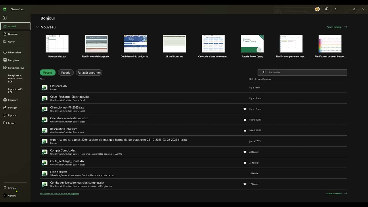

Comme l’a dit Daniel, Excel considère les espaces comme des caractères invisibles, donc la cellule n’est pas vide, supprime tous les espaces et/ou caractères invisibles des cellules qui te paraissent vides dans le tableau sur la feuil1
une vidéo de ton fichier, et tu peux constater que lorsque je supprime les espaces, avec un clic droit et en sélectionnant « effacer le contenu », ou simplement la touche « Suppr » des cellules que tu vois vides de Martin et Agasse, celles-ci apparaissent sur la feuil2
La formule fait exactement ce que tu cherches à faire, ce n’est que la mise en place de celle-ci qui te pose problème ainsi que les données non conformes (avec des cellules qui te paraissent vides alors qu’il y a un caractère invisible dedans) du tableau sur ta feuil1
