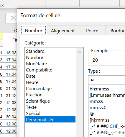

Si tu a la date d’ancienté voici comment je fait pour le boulot.
je note la formule Aujourd’hui() dans une cellule, et tu fais simplement Aujourd’Hui -Date ancienté comme dans le colone F
Ta juste a changé le format de Cellule
et hop tu a en année
cetait ca ?
