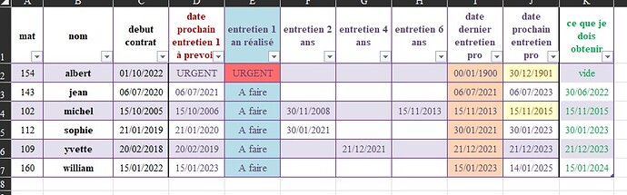

Bonjour, j’ai besoin d’aide pour trouver la bonne formule, je bloque mais je sais qu’ici pour certains ce sera un jeu d’enfant ! :smiley:
Voici le détail de ma demande :
dans la colonne en vert c’est ce que je dois obtenir en colonne J
quelle formule peut répondre à tous ces critères ?
dans la colonne « date prochain entretien pro » il faut :
soit mettre la date de D (bleu) + 365
si H comporte une date, rien mettre en J = vide
soit mettre la date de I + 730
si la date est antérieure à la date du jour, écrire « Urgent »
il faudrait que la formule englobe toutes ces hypothèses pour tout le tableau
vous trouverez en pj mon fichier exemple.
essaie formule entretiens.xlsx (16,1 Ko)
Merci d’avance à ceux qui m’aideront.

À mon avis, voilà où il le faut
par contre, ton format personnalisé crée une erreur sur les calculs, les formules que j’ai essayées ne prennent pas en compte la colonne I, ou mettent des dates erronées

En fait tu demandes a Excel que si en H2 il y a une date il ne te marque rien en J, jusque la ça va, ensuite tu demande de mettre en J la date de I2 +730, or en I2 il n’y a rien…donc excel mettra une date de 1901 ou 1900 et en plus tu demande de verifier si la date de I2 est anterieur a J10 et dans tes cellules tu as des dates qui commence en 2005 donc en ce qui concerne la verif de date anterieur a aujourd’hui,…en gros beaucoup de choses qui viennent se contredire les une les autres, pour avoir un resultat propre, tes entretiens sont ils tout les ans ou tout les deux ans et a ce moment il te faudra partir sur par exemple pour la mise en place du fichier une date de depart dans la meme année au moins, parce que la tu as des dates qui n’ont meme pas de date de premier entretien

Voilà le mieux que l’on puisse faire en l’état actuel et en modifiant ta formule
=MAX(Tableau1[@[date prochain entretien 1 à prevoir]:[entretien 6 ans]])
pour qu’elle prenne en compte aussi les colonnes D et E
et en rajoutant une formule en colonne E
=SI([@[debut contrat]]+330<$J$10;"A faire";SI([@[debut contrat]]+330>$J$10;"URGENT";""))
et voilà formule en J
=SI(ET(E2<>"";I2<>"");I2+730;SI(ET(E2="";I2<>"")*E2+730;SI(ET(E2="";H2="";G2="";F2="");I2+730;SI(ET(E2="";F2="";G2="";H2="";I2="");""))))
essaie formule entretiens11.xlsx (15,7 Ko)
Sinon, les aberrations de dates et contradiction sont toujours présentes…
Une capture d’écran selon le sens dans lequel on met la formule en colonne E
