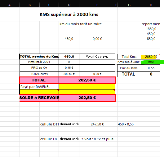

je vous mets en PJ un fichier avec 3 feuilles.
j’ai un problème avec les formules des cellules D11 et E8
Pourriez-vous m’aider ?

c’est ta cellule E8 qui posait probleme
ta formule
Capture d'écran 2025-09-19 162505
la formule actuelle
Capture d'écran 2025-09-19 162447
avec comme resultat
Nouveau Feuille de calcul Microsoft Excel.xlsx (26,8 Ko)
Bon c’est bizzare
ta formule =SI.CONDITIONS(H8-H9<=2000;Q17;H8<2000;Q17;H8>2000;Q19) fera que le resultat fera toujours 2000, donc Excel renverra toujours la cellule Q17

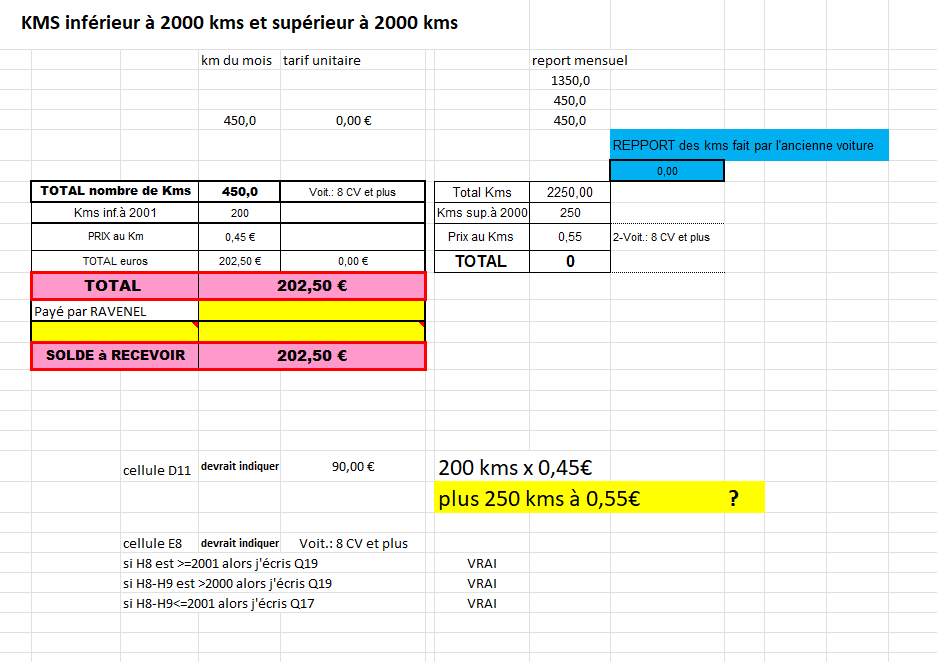

Le problème se pose sur la feuille 3 les formules de E8 et D11 ne marche plus .
C’est quand on franchi la barre des 2000 kms.
La partie < aux 2000 kms se calcul avec 1 tarif
et la partie > aux 2000 kms se calcul avec un autre tarif
et les deux s’additionnent. Et la formule doit être pareil sur toutes les feuilles car on ne sait pas quand on franchi les 2000 kms.

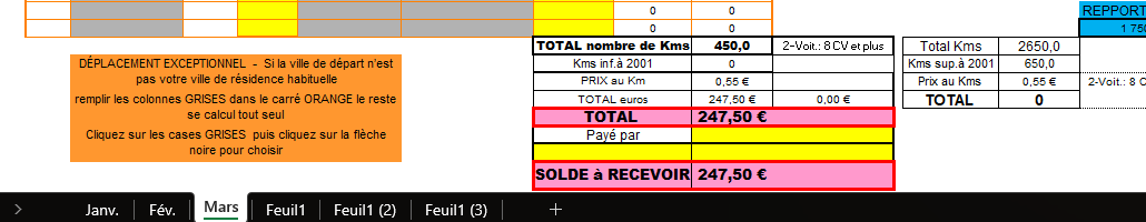

c’est toujours le mois de mars qui ne fonctionne pas ! dès qu’on dépasse les 2000 kms,
les autres mois fonctionnent.
les paiements se font sur les kms du mois mais le tarif change aux conditions du supérieur ou inférieur aux 2000kms.

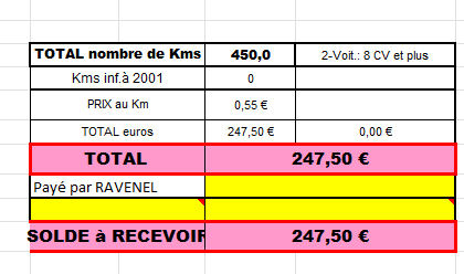

dans ta formule pour les km en dessous des 2000 tu as mis le 0 entre les guillemets
Capture d'écran 2025-09-20 015628
ce qui a pour consequence que c’est considéré comme du texte et non comme un nombre, j’ai donc supprimé les guillemets
