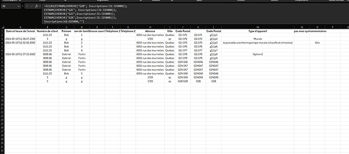

Bonjour faisant site au FAQ: Formule SI une cellule contient un mot (FAQ: Formule SI une cellule contient un mot), j’utilise la formule suivante afin de retranscrire des informations présentes dans une autre feuille, cependant au lieu de retranscrire uniquement les lignes qui contiennent G2B, G2C, G2J OU G2K dans la cellule J, Excel retranscrit toutes les lignes de ladite feuille.
=SI(OU(ESTNUM(CHERCHE(« G2B »; Inscriptions!J2:J25000));ESTNUM(CHERCHE(« G2C »; Inscriptions!J2:J25000));ESTNUM(CHERCHE(« G2J »; Inscriptions!J2:J25000));ESTNUM(CHERCHE(« G2K »; Inscriptions!J2:J25000)));Inscriptions!A2:O25000;«  »)
Quelle est mon erruer?

Ci-joint! Dans la feuille « Test 1 » j’ai mis la formule que j’utilisais quand je n’avais qu’une recherche à effectuer et c’était correct.

Cependant, ma question de base réfère plutôt aux lignes 9 à 13 qui ne devraient pas être là, car le code postal débute par G2N et je ne demande pas ce code.
bonjour Gabriel Fortin, une autre option avec « agregate »
Classeur1 - 2024-09-25T185402.434.xlsx (37,3 Ko)
J’avoue ne pas tout comprendre de la formule en soit, mais cela fonctionne! Merci bien
