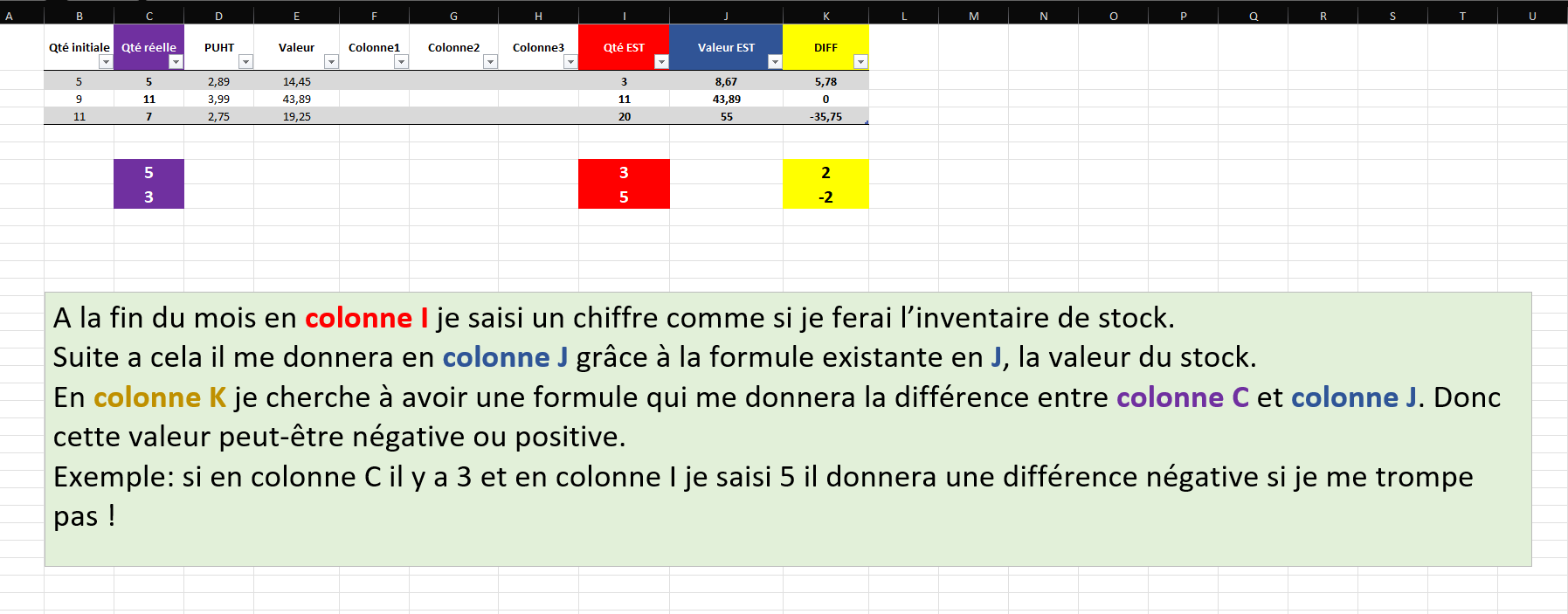

Bonsoir taz,
A la fin du mois en colonne I je saisi un chiffre comme si je ferai l’inventaire de stock. Donc soit je saisi un zéro ou un autre nombre, qui sera soit égal au chiffre de la colonne C ou alors différent.
Suite a cela il me donnera en colonne J grâce à la formule existante en J, la valeur du stock.
En colonne K je cherche à avoir une formule qui me donnera la différence entre colonne C et colonne J. Donc cette valeur peut-être négative ou positive.
Exemple: si en colonne C il y a 3 et en colonne I je saisi 5 il donnera une différence négative si je me trompe pas !

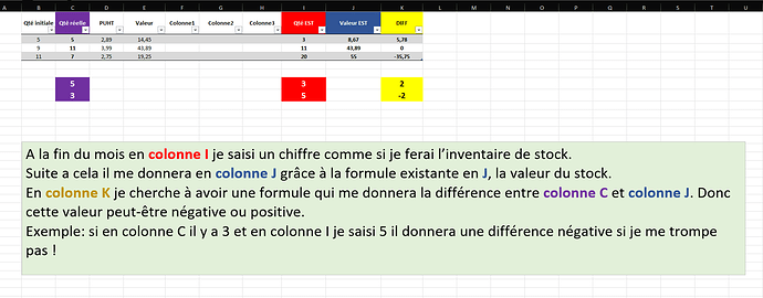

je m’étais basé sur un extrait du net, ( voir image ) mais je n’avais pas les formules.
