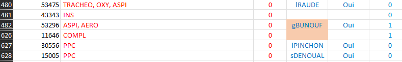

En fait, je ne comprends pas pourquoi ma formule =SI(RECHERCHEV(B2;B:E;4;FAUX)<>RECHERCHEV(B2;‹ arbre de décision ›!A:B;2;FAUX);1;0) semble marcher avec la plupart des lignes mais pas tout le temps.
Par exemple, dans l’onglet « arbre de décision », la prestation COMPL (ligne 52) doit avoir 1 Diét de présente mais pas de Tech.
Si je reviens dans mon onglet « clients 20231215 », le client 11646 (cellule A626) qui bénéficie de cette prestation COMPL n’a pas de Tech mais a 1 Diét. Pour autant, la cellule Tech en D626 s’affiche en rouge (ce qui équivaut à une erreur). Pourquoi cette erreur dans la prise en compte de ma formule ? Si vous avez la réponse, cela m’aiderait beaucoup.

Ben d’après ta mfc c’est juste puisque tu cherches une différence entre le « COMPL » et les colonnes de ton arbre B et C, différent il y a, donc ça te met 1 et la mfc veut que la cellule D soit mis en rouge s’il y a 1 en F
Comme a la ligne 482

Si je prends un autre exemple, le client 11646 (à la ligne 626 de l’onglet ‹ clients 20231215 ›) a comme prestation COMPL et n’a pas d’intervenant Tech.
Or, pour la prestation COMPL, il ne doit y avoir aucun intervenant Tech d’après mon onglet ‹ arbre décisionnel › (ligne 52).
Pour autant, la cellule D626 dans mon onglet ‹ clients 20231215 › s’affiche en ROUGE alors qu’elle ne devrait pas. Ma formule en colonne F semble donc erronée.
Idem pour le client 13350 (ligne 1724) et 12049 (ligne 2732).

En cellule F2, il fallait mettre : SI(E2=RECHERCHEV(B2;‹ arbre de décision ›!A:E;2;FAUX);0;1) et non SI(RECHERCHEV(B2;B:E;4;FAUX)=RECHERCHEV(B2;‹ arbre de décision ›!A:B;2;FAUX);0;1)
