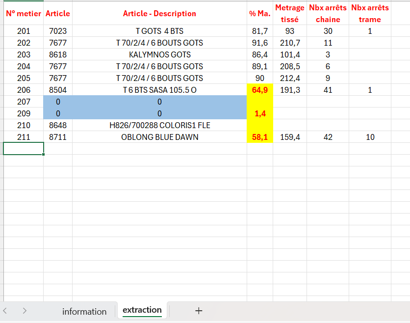

J’aurais besoin d’une formule qui me recupere des données dans la feuille information uniquement si j’ai:
dans la feuille extraction:
colonne D si je suis à moins de 70% mais pas à 0%
et dans la colonne C je dois avoir une reference pas de 0
Encore un grand merci pour votre aide

bonsoir Taz067, merci pour ta rapidité et dsl de ne pas avoir répondu plus tôt.
J’ai modifié la formule car tu avais mis:
=FILTRE(extraction!A2:G11;extraction!D2:D11>70)
j’ai mis:
=FILTRE(extraction!A2:G11;extraction!D2:D11<70)
comment je peux lui dire que si il voit en colonne B (0) il ne doit pas le prendre?
Merci pour ton aide
