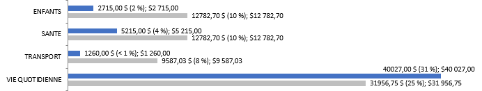

NB : si on met un espace après 0 dans un format de cellule exempe 0,00 $, alors le chiffre sera diviser par 1000.
Bonsoir Jacquinot,
Je pense que l’espace après le zéro dans un format de cellule comme 0,00 $ est ajouté intentionnellement. Cela permet d’obtenir une représentation abrégée des montants pour espacer les valeurs affichées, notamment dans les graphiques, et ainsi gagner en lisibilité.
En effet, au lieu d’écrire le montant en entier (par exemple 5215 $), on obtient grâce à cet espace une notation abrégée ne gardant que quelques chiffres significatifs (5,22K $). On utilise alors le K pour représenter les milliers et le M pour les millions.
Cela libère de la place pour aérer le graphique tout en conservant l’information essentielle sur l’ordre de grandeur du montant. On applique le même principe pour passer de 31956,75 $ à un format plus compact de 32K $.
