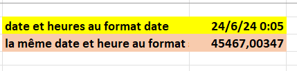

si les données sont situées à gauche de la cellule, c’est du texte, à droite des données numériques.
en B3 c’est du texte. Dans excel une date est un nombre correspondant au jour par rapport au 1er janvier 1900. Soit 45530 pour le 26/08/2024.
Pour vérifier : Clic droit sur la cellule, Format de cellule, Catégorie : Standard
le résultat doit être un nombre et non une date au format jj/mm/aaaa
hello Zebulon
@SYLVAIN91160, voilà une date au format date et heure et en dessous la même date en standard
