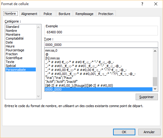

Bonjour @Suzie toutes et tous,
À noter le format personnalisé si dessous :wink:, comme l’avait proposé @DocteurExcel :
Cordialement.
