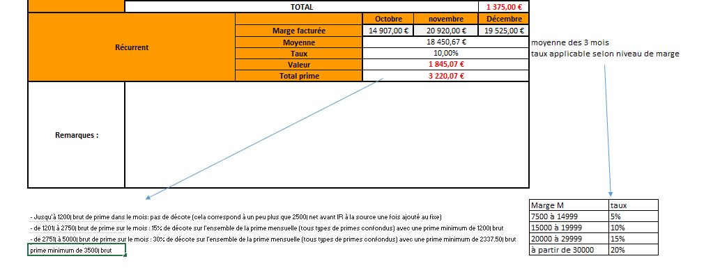

J’aimerai automatiser les calcules de primes de mes collègues, qui sont en fonction d’une moyenne trimestrielle, et dont cette part résultant de la moyenne est elle meme décoté selon le montant .
Exemple :
Moyenne de marge du trimestre a 18500€
Tableau des taux appliqués selon niveau de marge :
7500 à 14999 -->5%
de 15000 à 19999–>10%
de 20000 à 29999–>15%
à partir de 30000–>20%
Dans le cas actuelle c’est donc 18500 * 10% = 1850€
MAIS
A cela s’ajoute une décote :
  • Jusqu’à 1200€ brut de prime dans le mois: pas de décote
  • De 1201€ à 2750€ brut de prime sur le mois : 15% de décote sur l’ensemble de la prime mensuelle avec une prime minimum de 1200€ brut
  • de 2751€ à 5000€ brut de prime sur le mois : 30% de décote sur l’ensemble de la prime mensuelle avec une prime minimum de 2337.50€ brut
  • à partir de 5001€ brut de prime : 45% de décote sur l’ensemble de la prime mensuelle avec une prime minimum de 3500€ brut
Si, je pouvais automatiser ces calculs ce serait super, j’y ai passé 2 jours , toujours pas réussis.
Mega preneur de votre aide
(pour le moment mon tableau est comme ça)

voila déjà un début de réponse pour la définition du taux
la décote est a déduire a quel montant ? dans quel cellule se trouveras le brut pour définir la décote ?

Genial mon dieu, quand certain font en 30 seconde ce que je mets 2 jours à ne pas faire…
La décote est appliqué au montant total de la prime à la case « valeur » ici donc.
La case « total prime » pourrait être renommée « prime décotée »
Salaire.xlsx (16,4 Ko)
Par contre, cette décote comporte un minium. je ne sais pas si c’est possible …
