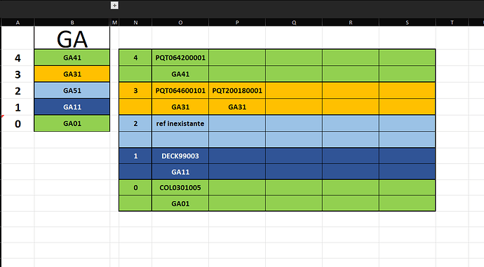

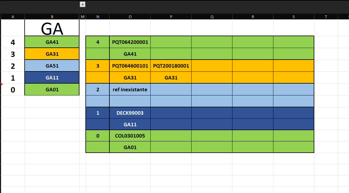

Je joins un extrait du fichier, dans la première feuille mon palletier, en vert devrait s’inscrire la réf correspondant a l’emplacement en orange. la base est dans l’autre feuille, j’ai effacé le reste des colonnes. vous verrez que le résultât ne correspond pas.

Avec une fonction filtre et une organisation en ligne
Classeur1.xlsx (228,2 Ko)
Salut TAZ , ca a l’air bien, juste l’organisation en ligne qui va pas puisque le palletier est à la vertical 01 étant le sol et 41 le 4eme étage. mais deja tu trouves les bonnes réf c’est plus que rassurant.
Le but est d’avoir sur le fichier la visu du réel !!!
En transposant le tableau filtrer et en masquant celui-ci
Classeur1.xlsx (229,1 Ko)
Hello taz067,
Si j’ai bien compris, une proposition.
Classeur1.xlsx (239,0 Ko)
