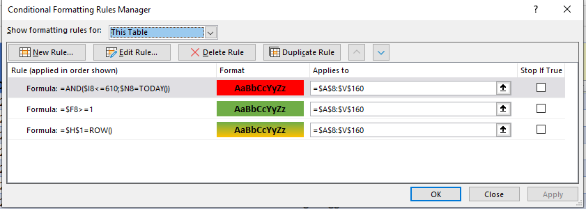

Toujours pas. Comme vous pouvez le voir ci-dessous
La ligne que j´ai mis en entre paranthese devrait etre colorée eb rouge vu que le statut de cette commande est en 610 et la date de pick est < á la date d´aujourdhui
Met un fichier anonymisé avec toutes les mfc
Voir la ligne et la colonne nous aidera encore mieux.
=ET($I8<=610;$N8<=AUJOURDHUI())
