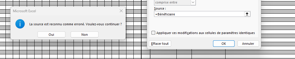

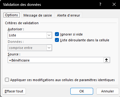

chose très étrange aujourd’hui. Dans le fichier que j’utilise depuis maintenant des années, et sans aucune modifications ces derniers jours, la flèche de toutes mes listes déroulantes n’apparait plus.
J’ai recherché sur la toile, essayé pleins de solutions, mais rien à faire, je n’arrive pas à les faire réapparaître.
Tout est pourtant bien coché
Et même si j’en recrée une, elle ne s’affiche pas non plus.
Je joins mon fichier.

Je viens de trouver une « solution » sur la toile mais qui ne me convient pas trop en fait.
Je viens de renommer mon fichier .xls en .xlsx
Là je vois de nouveau mes listes déroulantes
Sauf que si le nom de mon fichier change, je dois changer toutes mes macros, et j’en ai des tonnes
J’ai donc renommer de nouveau mon fichier .xlsx en .xls
Et là miracle elles sont encore visibles.
