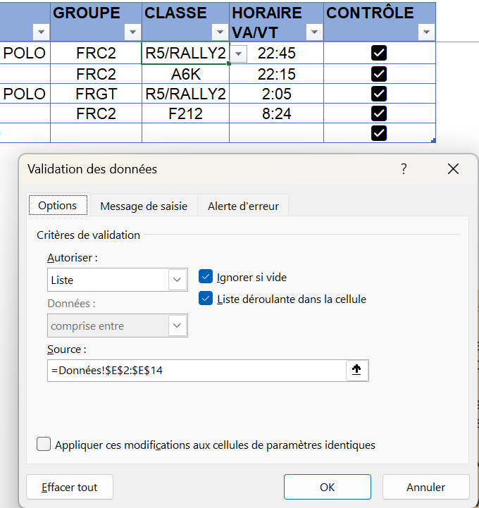

Excuse moi de te déranger encore, mais, j’ai un petit soucis sur la colonne « Classe », le tri se fait bien, mais je ne vois pas les classes que j’ai rajoutées dans la feuille de saisie, toutes les autre colonnes fonctionnent bien.
Merci encore de ton aide.

Bonjour Pjub,
Il s’agissait probablement juste d’un prolème de définition de la plage de validation de données
Pjub 2024-08-17-01.xlsm (82,7 Ko)

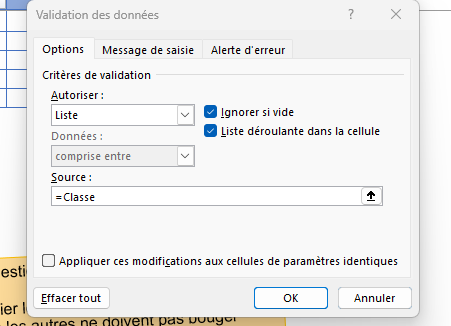

pourquoi, comme les données sont dans un tableau structuré ne pas utilisé le nom de la colonne, comme cela même en rajoutant des noms ils seront automatiquement pris en compte
Capture d'écran 2024-08-17 155853
Pjub 2024-08-17-01.xlsm (79,5 Ko)
Merci,
Ça fonctionne, ton image est claire et précise
