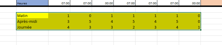

J’ai crée un fichier avec les horaires de certains employées en me basant sur divers tuto à droite à gauche, n’étant pas un spécialiste je bloque un peu sur mon besoin actuel:
Je me rend compte qu’il faudrait que je crée un filtre qui me dise combien sont d’après midi et combien sont du matin
Alors j’ai essayé de mettre un filtre de couleur, mais ça me fait sauter le filtre de couleurs du jour de repos, je n’arrive pas a crée une case spécifique avec une règle qui puisse “compter les gens du matin ou de l’aprèm”
J’aimerais garder le même format de tableau afin de pouvoir imprimer tout ça sur la même page, enfin le nombre de personne du matin ou de l’aprèm ne doit pas nécessairement s’imprimer c’est surtout pour moi
Merci pour votre aide

Bonjour et bienvenue sur le forum,
A vérifier :
En D45 :
=NB.SI.ENS($B4:$B41;"Arrivé";C$4:C$41;"<=12:00";C$4:C$41;">0";$B5:$B42;"Sortie";C$5:C$42;"<=12:00")
En D46 :
=NB.SI.ENS($B4:$B41;"Arrivé";C$4:C$41;">=12:00")
En D47 :
=NB.SI.ENS($B4:$B41;"Arrivé";C$4:C$41;"<12:00";$B5:$B42;"Sortie";C$5:C$42;">12:00")
A recopier vers la droite :
feuille heures.xlsx (24,6 Ko)
Merci pour ton aide, c’est une bonne base et bonne idée de faire cela par jour c’est cool!!!
J’ai modifié un peu ta formule pour avoir ce qu’il me fallait.
En revanche je vois un soucis pour certaine personne qui sont de journée qui fausse la formule.
Pourrais tu modifier, me remettre journée pour que par exemple dans l’onglet semaine PAIRE, SYLVAIN apparaisse en “journée” et soit enlevé de l’incrémentation “matin”
J’espère avoir été assez précis :slight_smile:
Merci encore pour ton aide
feuille heures test.xlsx (24,8 Ko)
J’ai comme un doute? Peux-tu me donner les règles pour le personnel du matin et celui de la journée ?
Le matin ça peut attaquer à partir de 5h et finir avant 14h
l’après midi ça peut attaquer après 12h et finir a 20h15 tout le temps
Pour les “journée” c’est exceptionnel pour une personne qui ferait 11h15 à 18h15 ou 8h à 16h voir 07h15 a 15h15
Ouai c’est la merde toutes ces restrictions des “journée”…
Vérifie :
feuille heures test.xlsx (24,9 Ko)
parfait!!! merci a toi
