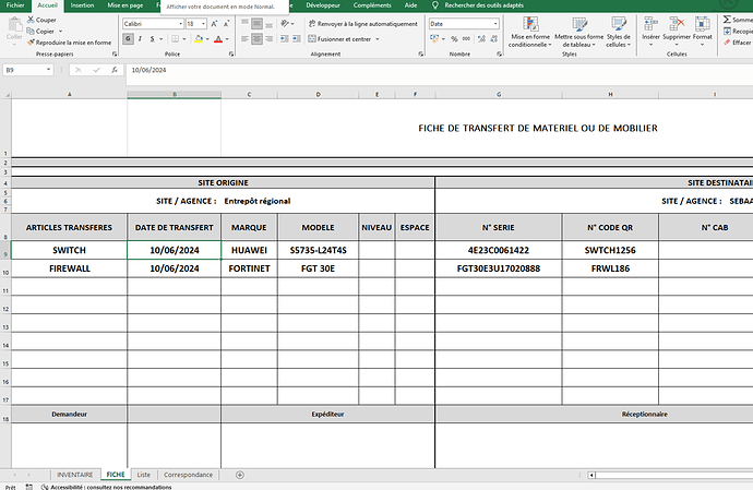

Chez moi j’obtiens onglet « FICHE » ce résultat :
Cela semble bien fonctionner
J’ai pris pour la date le 10/06/2024
Réessais tu dois obtenir la même chose avec ce 3° choix

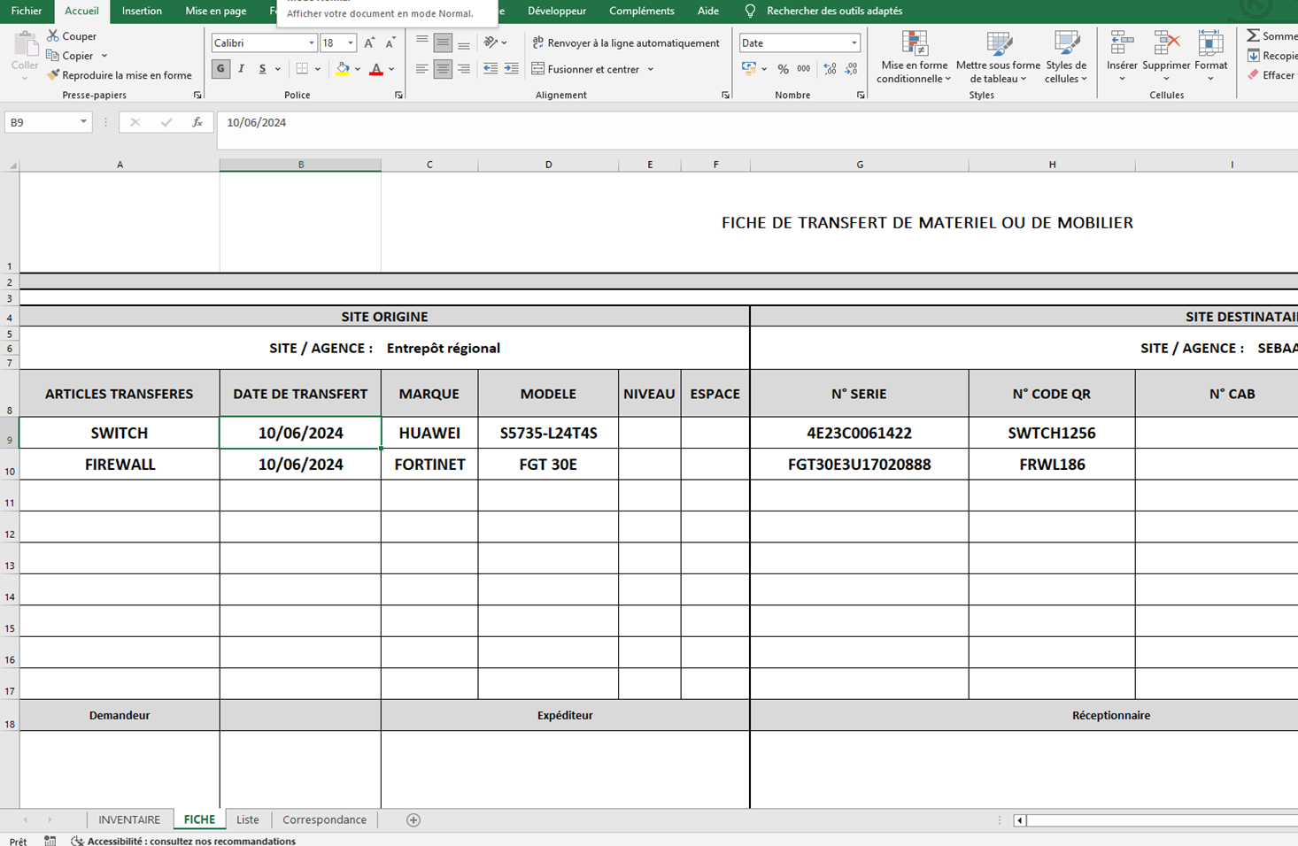

Sur la feuille inventaire quand je met entrepôt régional comme destinataire et SEBAA rouadi comme origine et la date qui va avec disons le 10/06/2024 la fiche généré est vide, je vais faire un capture pour vous expliquer
Je t’ai transmis le résultat que j’obtiens avec une copie d’écran
Chez moi tout fonctionne

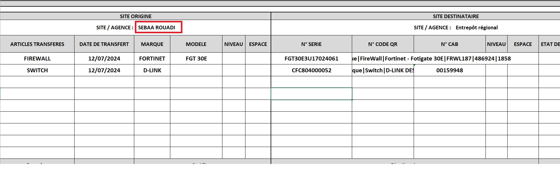

je pense que j’ai piger ce qui cloche, quand je met entrepôt régional comme destinataire et SEBAA rouadi comme origine une première fois ça marche mais après quand je change l’origine ça reste inchangé sur la cellule encadré en rouge (voir photo) malgré l’insertion des données sur les lignes a partir de A9

Si si, dans un message précédent j’ai joins une image où j’ai encadré en rouge la donné à surveiller
