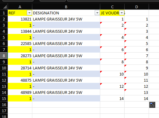

Voici mon problème. Dans mon tableau Excel, j’ai filtré dans la colonne F les - et je voudrais faire une suite logique 1 2 3 4 et en glissant il me fait 1 1 1 1

Bonjour Taz067,
Voici un exemple
P
EXEMPLE.xlsx (9,1 Ko)
atricia
2 propositions.
Formule à insérer dans la cellule C2, et à étirer vers le bas :
=AGREGAT(2;1;$A$2:$A2)
Ou
=SOUS.TOTAL(2;$A$2:$A2)
Au choix.
Euh, oui, il y avait un filtre sur la valeur « 1 » de la colonne A…
Et ceci donne :
EXEMPLE_v1.xlsx (9,8 Ko)
Ah oui, je n’avais pas testé avec le filtre…
