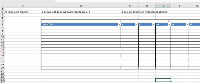

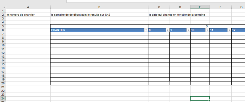

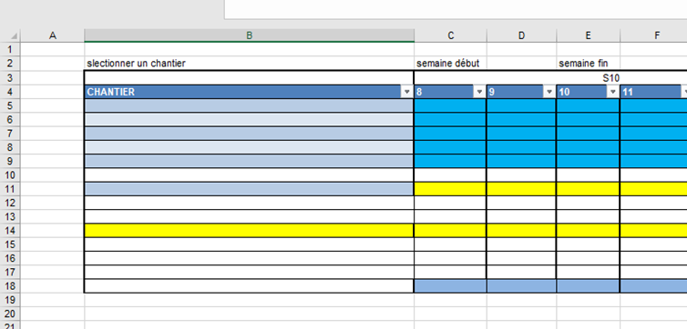

Anciennement ton tableau de recopie débutait en ligne 3 :
Maintenant sur ton dernier fichier transmis il commence en ligne 5 :
De plus les numéro de semaine ne sont pas au format « SXX » comme prévu
Le traitement ne pourra pas fonctionner avec un tel désordre
La structure des onglets qui entre dans le traitement ne doit pas être modifiée lignes et colonnes
J’ai adapté ce nouvel exemplaire à cette nouvelle structure mais elle ne doit surtout pas bouger
Tu peux rajouter des semaines ou en supprimer mais garder exactement la même structure
