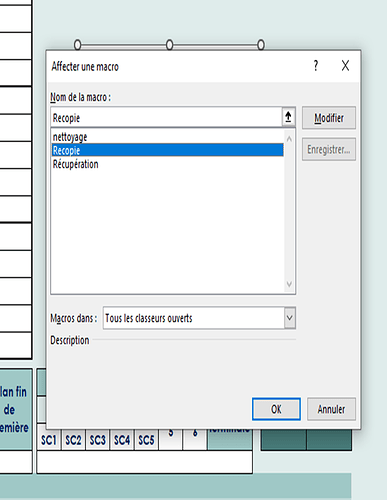

Fais un cliques droit sur le bouton et choisis dans la liste « Affecter une macro… » comme ceci :
Tu choisis dans la fenêtre des macros celle qui s’intitule « Recopie » comme ceci :
Puis cliques sur « OK »
Refais un essai et dis moi
Cela ne fonctionne toujours pas.
Pour ta dernière image où je dois cliquer « recopie », j’ai une fenêtre qui s’ouvre : ‹ outils de suivi des compétences AGOrA 3 ans-2(2).xlsm ›!Récuparation.
