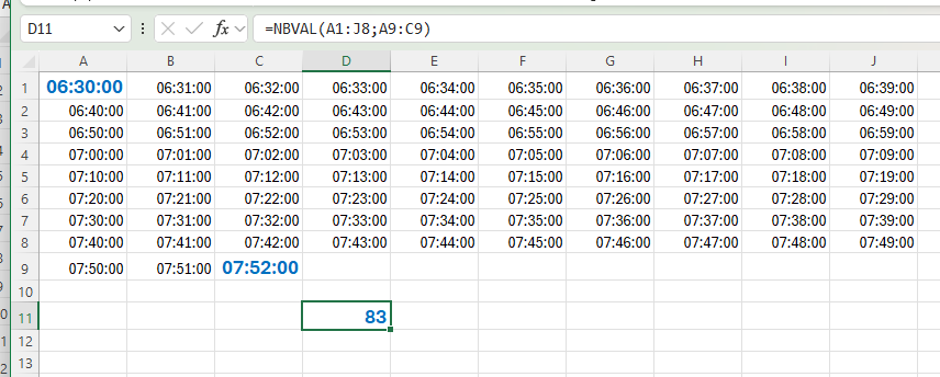

Pour la ligne 6, de 6:30 à 7:52, il y a 83 minutes soit 1:23 :
="7:52"-"6:30"+1
Puisqu’il faut compter les deux bornes.

Je me permets, mais non, il ne faut pas faire +1 puisque c’est une heure de début et une heure de fin des heures creuses, ça commence à 6 h 30 min 0 s, et finit à 7 h 51 min 59 s.

C’est ton interprétation. On peut aussi bien dire 7h52 min 59 sec. Pour les dates la période est justement du 16/04/2026 0h00 au 17/04/2026 24:00 (je ne parle pas de travail mais de fonctionnement). C’est exactement la même chose.
si on dit qu’on travaille de 8 heure à 9 heure, cela veut dire de 8:00:00 à 9:00:00 et certainement pas à 9:59:59 !!!
